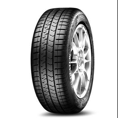

A képen ez a gumi (és erre kérdeztem rá) aszimmetrikus mintázatú szerintem. Ha a képen a gumit szemből nézzük, melyik a téli és melyik a nyári oldali mintáztat?
A gumin ezt jelölik a gyártáskor, hogy tudja a gumis aki felszereli? Bocsi a tudatlan kérdésemért.
Én is kérdezgettem ismerősök között akinek ilyen gumija van, de megoszlanak a vélemények. Van akinél nem igazán stabilnak érzi az autót, nyúlik a gumi és alulkormányozott érzése van mindig (Ford Mondeo), volt aki azt mondta, vizes úton nem volt valami jó a tapadása és "libegős" érzése volt midig (suzuki vitara) Egyikük sem venne még egyszer ilyen gumit. -
czanga
Jenne
Én is szemezgettem ezzel a Vredestein Quatrac 5 gumival, de végül elengedtem.
Eléggé megoszlanak a vélemények róla.
A futófelület egyik fele nyári, a másik fele az téli mintázatú. [kép]
A nyári vagy a téli mintázatnak kell kívül lennie? Vagy mindegy? Van erre a gumira ilyen gyártói előírás vagy javaslat erre? -
