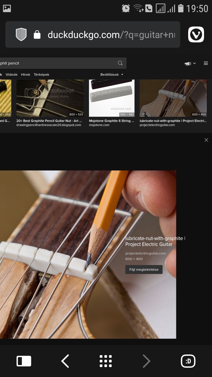

Tipp:
A nut hat húrvezető hornyát grafitceruzázd be a lehúrozást követően, még az új húrszett felrakása előtt. A grafittól egy kicsit csúszik, kevésbé ragad, akad, szorul bele az acélhúr a horonyba hangolásoknál, nyújtásoknál.
(Világos nut-ra ugyan ez gyertyaviasszal...)
