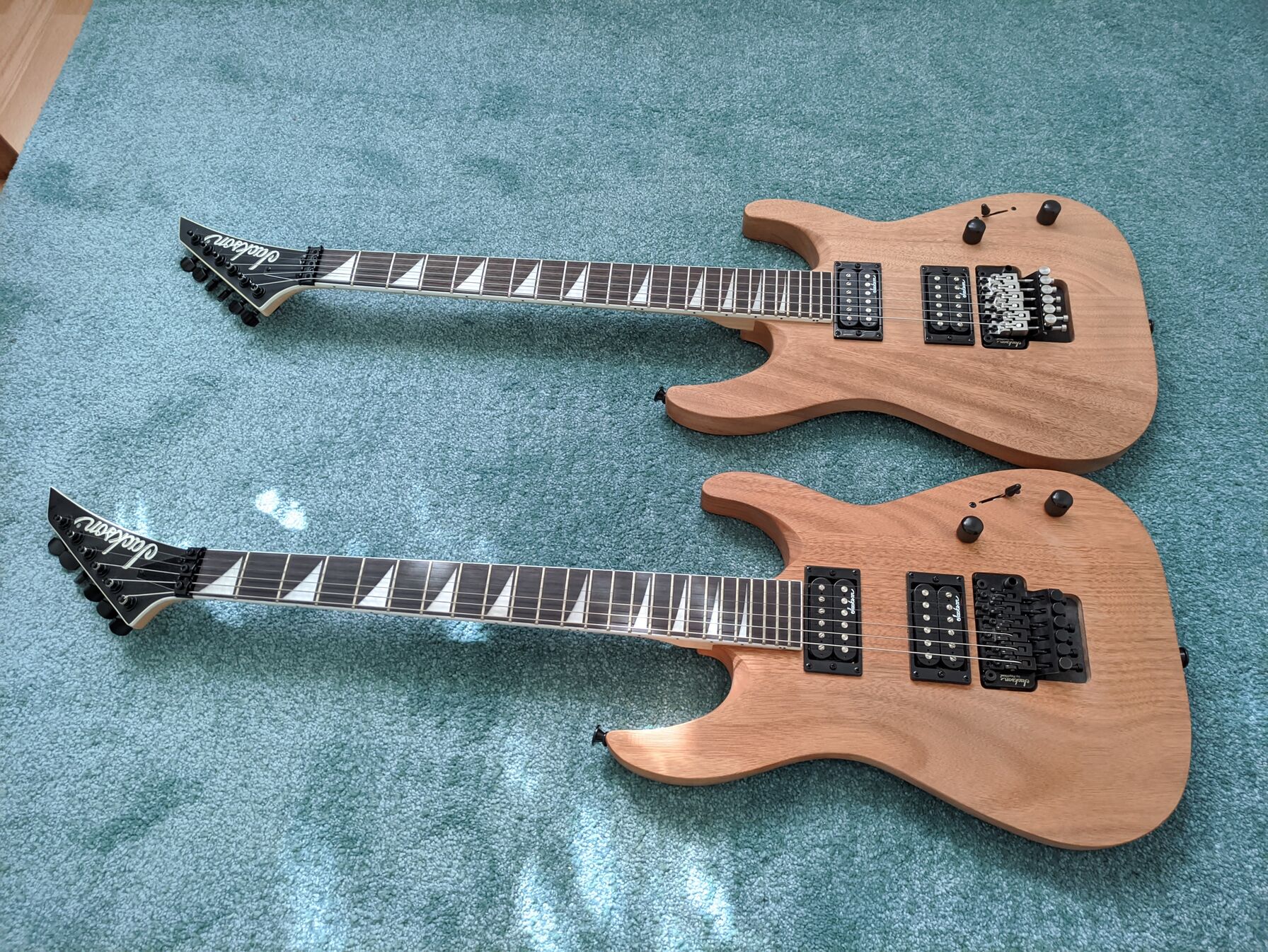

Sajat tapasztalatom alapjan csak a csiszolas polirozas segitene. En is remenykedtem ilyen esetben, de nem jott be soha.
Ezt a rucskos- narancsos feluletet fogja csak konzervalni ugyan igy lathao lesz, csak akkor majd ket reteget kell leszedni rola. Ha igenyesen akarod megcsinalni akkor csiszold le vagy vidd be valami muhelybe aztan ki kell fizetni oket. Ha meg nem er annyit akkor hagyd igy. Mindegy mit kodolsz ra, nem fogja jobba tenni.Eastman:
Akkor nem leszek hullarablo, meghagyom a tokjajban. Kicsit forgattam meg, es nem hogy kemeny fedeles ahogy mondod, de szerintem dupla fedeles. Van mutos ugyfel akinek melozom, ott van endoszkop beviszem majd penteken akkor korbe lehet nezni benne rendesen. Hatha valami szam vagy cimke elokerul meg. -
