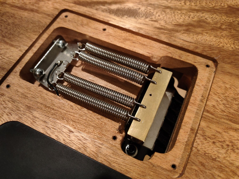

Goose-T
Fat block a sima helyett a Jacksonomba, yaay!
Nem tudom, mit fog érni, de biztos hallani fogom a különbséget. Akkor is, ha nincs.
Kicsit ki kellett marnom alul az üregből is, hogy szabadabban tudjon mozogni, de a lidlis dremellel megvolt öt perc alatt.
