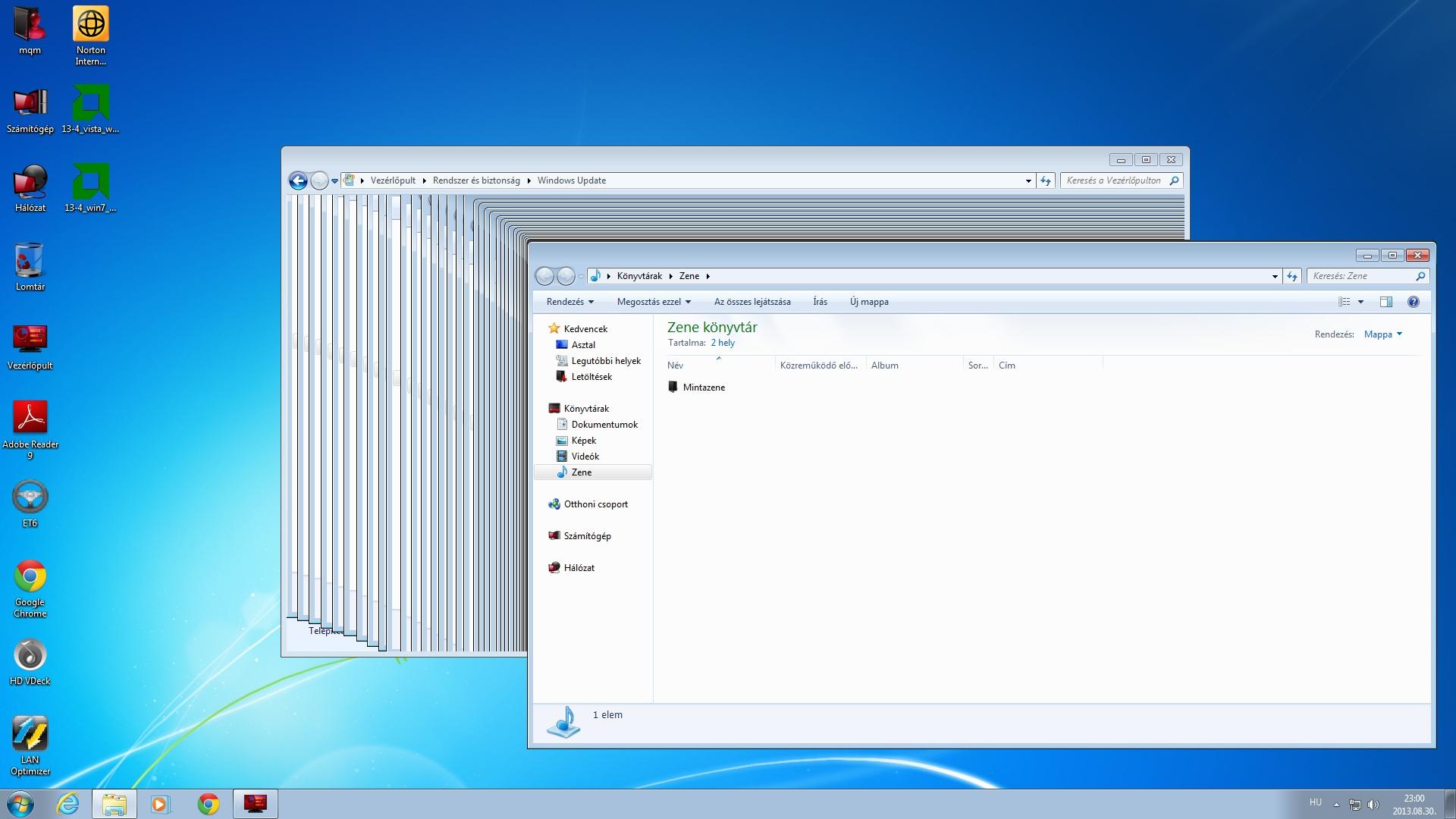

Itt a problémám:Nem tudom mi okozhatja hogy így "lépcsőzik" a kép.
VGA driver legújabb, friss win, friss chipset driver. Minden sata csatit meglestem már lapon.. mindegyiknél ugyan ezt csinálja.
A többi hardver tuti jó mivel ánusz lap-ban faszán üzemelt minden "pöcre" ahogy előttem szóló említette. -
