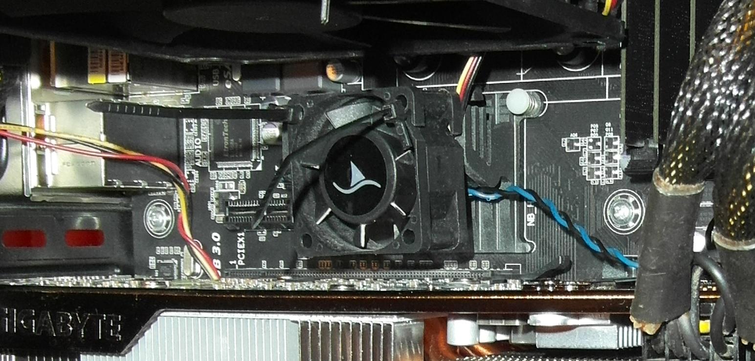

az egyetlen ami ki tudja olvasni, az a hw monitor, de az is kicsit pontatlanul, amit te 34 foknak mérsz az a déli híd, az északi híd akár 70 fok is lehet (azt más progi nem írja ki)
DE ha veszel egy 500 forintos 4cmes sharkoon ventit és egy gyorskötegelőt átdugsz a csavarlukán, végét egy másikkal zárod, és méretre összehúzod - hagyj rá kb 2 centit (vágd ketté, s a felesleget nyissz) kapsz egy "kapaszkodót" amivel felülről felakasztod az északi hídra, zéró hangja van, és többé no problem.
nekem így van, és tökéletes, diódás hőmérő van a bordába bujtatva, ez a kis 4cm szutyok is kb 20 fokot jelent, szal 40-50 fok között van akkor is ha épp dolgoztatom a gépet, teljesen baráti
(nekem 1.0 revíziós lapom van, ha neked másik revízió, akkor lehet ott már rendben van ez a hőmérős dolog, de akkor valszeg nem 34 fokról beszélnél)katt a képre

én ezt egy 4cm sharkoon ventivel oldottam meg azóta hideg az északi híd

az északi híd túlmelegedése nagyon is valós probléma, nyáron, amíg nem tettem 4 centis ventit az északi hídra sima wow közbe is túlmelegedett, és ettől beszitált a vga, majd kifagyott az egész, egyáltalán nem szeretik a nyákok a 90 fokot, gondolj csak bele a sok hőtágulástól elrepednek a forrasztások
szal ud3ra ajánlok mindenkinek 2 darab gyorskötegelőt
, és egy 500 forintos 4 centis néma sharkoon ventit, nekem ez 30 fokot javított, mivel a elgelső ilyennél beújítottam a ventivel, ezért azóta is problémamentes a rendszer

xatos3
Sziasztok, nekem egy olyan problémám lenne, hogy a 990fxa-ud3 rev 1.0 lapomon nagyon melegszik az északi híd. Rámókoltam egy sharkoon 4cm ventit a bordára, ami sokat javít de így is megvan az 50C a 68C helyett.
Hw monitorral, valamit Cooler Master Muskeeter [link] hőmérő diódájával is kb ilyen mértékeket kapok.
(Azért írom így mert biosban nem méri külön, viszont a hw monitor mér egy 3ik diódát, szerintem az északi hidat pont.)[[alpenföhn ötzi]] [link] chipset hűtőben gondolkodom, de sajnos semmilyen infót nem találtam, hogy fel tudnám-e rögzíteni. (van e hozzá 990fx chipsetre felfogató?)
Valakinek tapasztalat/vélemény/ötlet?
