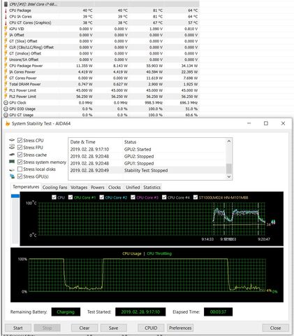

Szóval! Adva vagyon a szép karcsú 17-es Zephyrus. Ezt produkálja Prime+Furmark alatt:
Ez egész jó egy 8750+RTX2080MQ kombó alatt, egy ilyen vékony kuckóban.
Ezt meg egy 2015-ben (!!!) megjelent Witcher III produkálja:
Felhívom mindenkinek a jobb oldali HW-infós ablakban a CPU trottyantásra!

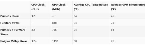

Egyébként ma megint futtattam a Prime95-öt. Utána olvastam, hogy azért lehetett az a pár szál nem 100%-os, mert túl sok az alulfesz a procinak. Akkor a hibázgatás miatt így leesik bizonyos szálakon a teljesítmény. Ha épphogy csak sok az alulfesz és AVX-et is használ a teszt, olyankor nem failel el sem a teszt, sem nem áll le a szál, csak úgy "szemetelget".
Ez a "szemetelés" látszik teljesítményesésként.
Kicsit kiműveltem magam Prime-ból, hogy kellene tesztelni. Most nem blend-del teszteltem, hanem végigmentem szépen a smallest FFT-n, a small FFT-n, és a Large FFT-n. Arra gondoltam, hogy a smallest FFT fog szemetelni, de nem lett ilyen. Mondjuk nem futtattam csak kb. 5 percig mindet, mivel tegnap bármikor indítottam, mindig ilyen "szemetelős" szál teljesítmények jelentek meg rögtön, mondom most is látnám egyből, ha előfordulna a jelenség.Eredmények:
smallest FFT: minden szál végig 100%, 70-72 fokos magok, 3.1 GHz-s frekik a magokon
small FFT: minden szál végig 100%, 68-70 fokos magok, 3.4 GHz-s frekik a magokon
large FFT: minden szál végig 100%, 68-70 fokos magok, 3.6 GHz-s frekik a magokonAhogy olvastam, az normális, hogy az FFT méretével fordítottan arányosan változik a terhelés. A hőfokok jók, de ami fura, hogy a teszt elején elindulnak felfele a frekik, meg a hőfokok egész 80-83 fokig is smallest FFT-nél, aztán mintha valami leszabályozná szép alacsonyra a frekiket, meg a hőfokokat is. Lehet az energiagazdálkodás a ludas, vagy a BIOS-ban van valami beállítva? Bár mintha a TDP maxon mennne. Vagy azt hol látom a HWINFO-ban, melyik sor az?

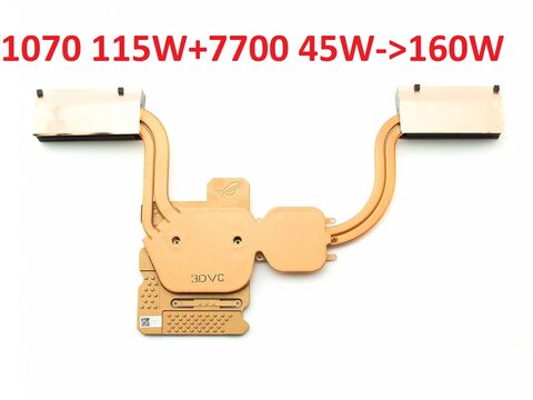

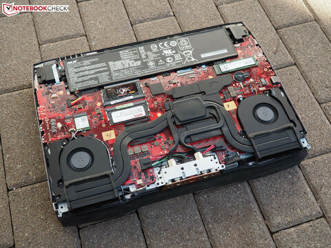

KillHates #34125 üzenetére
Egész pontosan ezt írtam: A csövek száma,hossza(minél rövidebb,annál jobb).A radiátor mérete és a ventik légszállítása.Emellett egy 1050Ti vs 1070 hőtermelése nem említhető egy lapon.
Szemléltetve:
Nem akarok ebbe a témába beleállni
,de ugye azt mondod Neked volt ilyen géped DESKTOP 980-nal,amiben csont ugyanez a hűtés volt.
"Volt VC-s gépem és döbbenetesen jó volt a hűtése. Pedig abban egy forró fejű 6820HK volt egy DESKTOP GTX980 mellett.Sima, de a piros seggű 752VS, 6820HK+GTX980 8GB"
Tudnád nekem linkelni azt a típust?,mert én sehol nem találom...
Nem ez volt az véletlen?[link] Ez egy VC hűtésű gép,de köze nincs az asztali 980-hoz,mivel 980M van benne.
Én tudomásom szerint Asus amit desktop 980-nal adott ki,az két típus volt.GX700,a tumoros vízhűtéses csoda és a G701 mezei hűtéssel,ami komoly terhelés alatt ugyancsak lefőzi a kávét.
G701: testWater cooled GX700: test
Elég furcsának tartanám,(még ha létezne is az általad említett verzió) hogy az a 2 nyamvadt és hosszú hőcső egy 165W os 980-at plusz a 45W-os 6820hk-t érdemben tudna hűteni,mikor a 115W-os 1070+7700hq sem megy neki tökéletesen,egyszóval valahol ez a történet sántít.

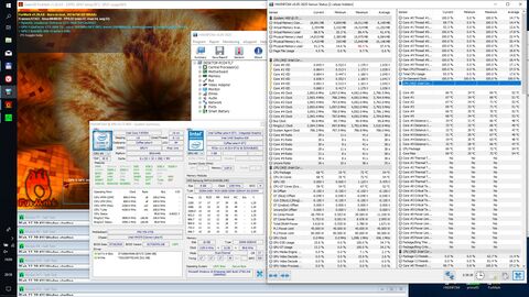

Vettem tavaly cybermonday alkalmából egy MSI GL73-8RD gépet. Tudom, kicsit kiegyensúlyozatlan a kályha 8750H proci mellé a hurka 1050Ti, de szoftverfejlesztő vagyok, és csak alkalmi játékos, így a procin volt a hangsúly, plusz sajnáltam rá több pénzt költeni.Szóval, miután megvettem a gépet, megtaláltam ezt a topikot...
Visszaolvasgattam vagy 6000 hozzászólást, hullámzó érzelmeim voltak, hogy szart vettem-e vagy aranyat, aztán végülis most elégedett vagyok vele. Itt egy tesztkép a teljesítményéről:
Nekem gyanúsan jók ezek a hőmérsékletek. A gyári Win Home-mal ugyanezen a teszten 83 fokos volt a proci, újraraktam friss Win Enterprise-t aztán most ez van. Nem látom, hogy valami ne menne vagy ilyesmi, egyszerűen csak fura, hogy mitől lett 10 fokkal hűvösebb. Cinebench alatt ugyanazok a pontok jönnek ki mint korábban. Ennyit számítana az Enterprise? Vagy valamit nem veszek észre? -
