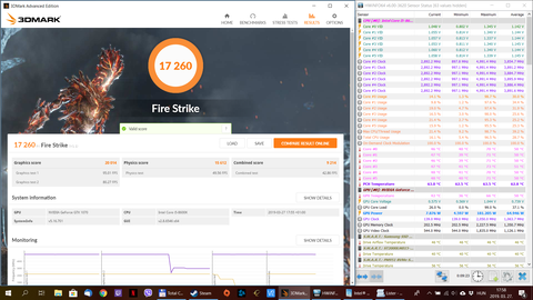

#35638
Cinebench szór egy kicsit, ott nem mindig látszik elsőre, több futást kell átlagolni, hogy lásd a különbséget.
Prime-on konzekvensebben látszik, csak jobban kell figyelni. "Sajnos" minden proginál a turbó bekavar.
Ha a turbó időlimitje lejár, visszaesik a 45W TDP-re, akkor lehet megfigyelni, hogy minél több az uv, annál nagyobb frekiket tud tartani viszonylag stabilan. Ja, és ne a blenddel teszteld, ha a Prime-ot használod, a small vagy smallest konstansabb terhelést ad a procinak, ott jobban látható. -

MaxxDamage
#35629
A te procidat annyira nem ismerem, de nekem 8 genes i7 van. Ott nem csak a hőfokokban mérhető az UV hatása, hanem a teljesítmény is nő tőle. Mivel nagyon visszafogja a procit a 45W TDP, így alulfeszelve magasabb frekiket tud elérni, tehát gyorsabb. Minden -10 mV meglátszik a Cinebenchben pontokban, meg a Prime95-ben frekikben. Mondjuk játékhoz mindegy lenne az tény, de azért én szeretném optimálisan használni, pláne hogy részben munkára vettem.

MaxxDamage
#35608
Bár a HWiNfo nem volt nullázva, de a lényeg látható (1v felett picivel eszik max, képen 1.1v+ van.) eddig nem használtam UV-t mert azt hittem az miatt fagy meg a gép (mikor hosszabb időre magára hagyom). Éjjel ment a torrent és reggel bekapcsoltam a TV-t s megvolt fagyva a gép (full defaulton persze)... Lehet újra kell raknom a rendszert, mert ott a baj. UV-t ezután próbáltam újra/teszteltem. Az OK
Tegnap a Gaming Centerbe állítottam Extreme-ról Defaultra és a Center megfagyott, mikor a FAN-t akartam állítani és gép sem kapcsolt ki, majd Blue Screen és bekapcs gombbal kapcsoltam le (100%-ot elérte, de nem kapcsolt ki). Szóval rá kell vennem magam egy új/szűz rendszer felrakására...
Prime95 Blend + FurMark GPU stress teszt [HWiNfO] /UV megfelelő, hőfokok is rendben vannak
