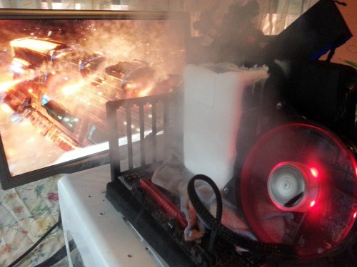

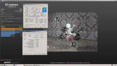

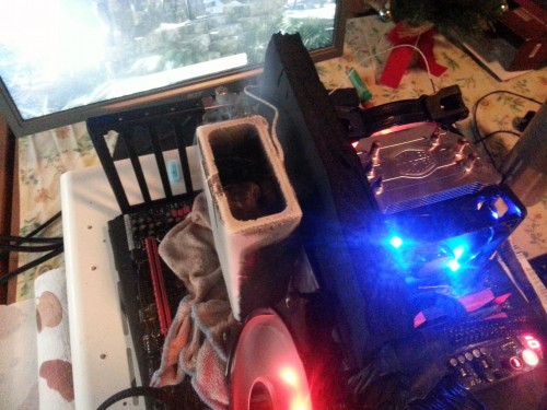

Ma sikeresen túl vagyok a TitanX és 5960X tesztelésen.
A végeredmények többé-kevésbé sikeresnek mondhatóak, de egy-két tesztben, mint pl: a 3dm11 még maradt bent néhány pontszám. A TEK9fet potot külön köszönöm Achill3uS-nak, amit ugye eredetileg a HD7970 teszteléséhez kaptam kölcsön, de remélem nem gond, hogy a TitanX-t is megtiszteltem vele.
A cpu -78° és -90°C között érezte jól magát, -100°C-nál coldbugos lett. A gpu pedig-45° -60°C között tette a dolgát. Ez utóbbinál sajnos mire rájöttem, hogy a szigetelés miatt a ramok nem bírják az 1800-1900mhz feletti tartós tempót, addigra sajna az LN2 eléggé megcsappant, lévén 15 literrel kezdtem hozzá, így a tesztelés végén néztem meg, hogy csak gpu tuningnál 1630 mhz-ig bírta a kártya. Ez megfelel a HWBOT-on is látható gyári állapotban tesztelt vga-k eredményeinek.Az alábbi redmények születtek:

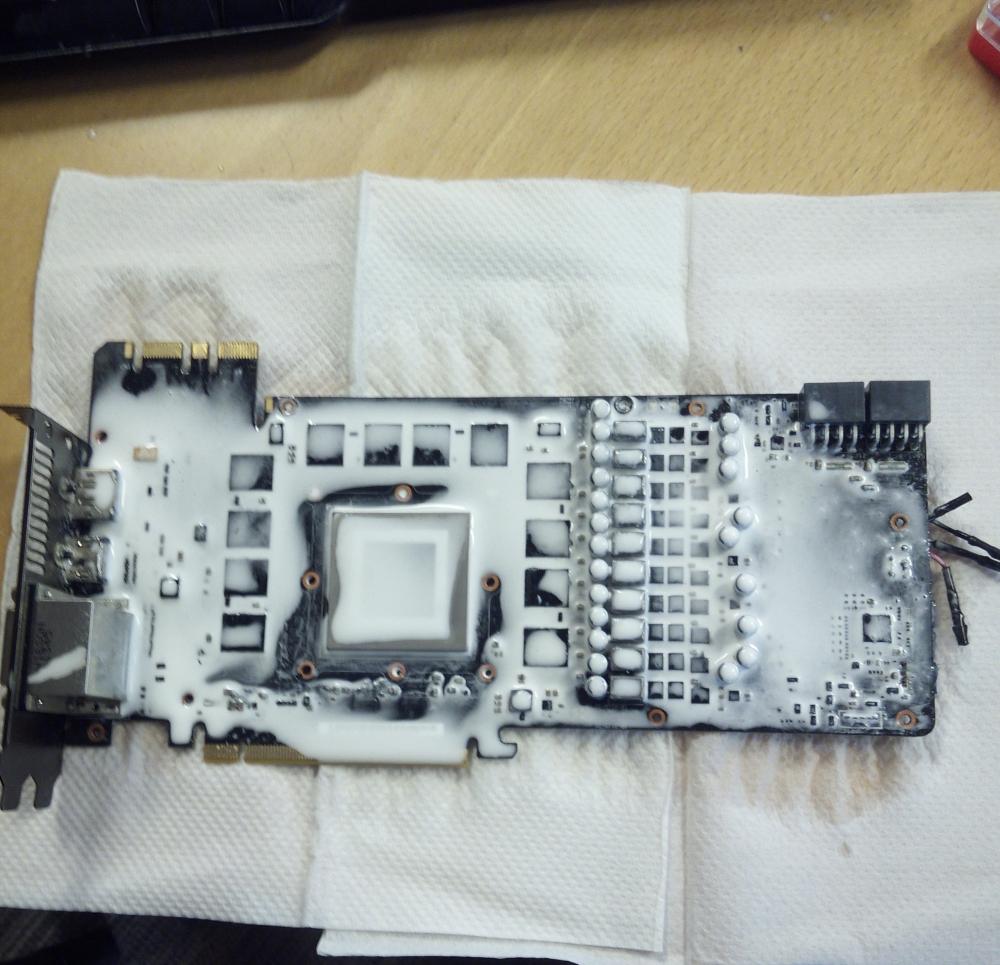

jones965
#6709
köszi a képek sokkal élvezhetőbbek
a karidat nagyon sajnálom
de az alapján amit leírtál, ez sajnos nem volt elegendően kiszigetelve amit a 40-50 fokos (vagy mégtöbb) hőmérséklet ugrálás jelent a cb/cbb között. a maszkoló szallag+armaflex kevés, a gyurma nem jó mert a felületén ugyanugy kifagy és máris folyik a víz+eltávolítani láttátok milyen. vazelin vagy plastidip az egész nyákra végig + szilvia + armaflex kell egy ilyen hőingadozás tolerálásához az én tapasztalataim szerint. -

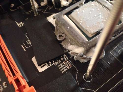

A Plastidip szvsz egy nagyon jól használható anyag. Igen, az eltávolítás legalább kétszer annyi idő, mint a felvitel, de cserébe 100%-os zárást kapsz. Igen, drága, de mihez mérten? Nekem még van egy fél tégely, de már vagy 3 lapot kentem vele telibe, vastagon, ami a kulcsa az eltávolításnak, szépen lassan, egyben lejön, kapsz egy nagyon frankó kis maszkot a nyákról
Ellenben a vazelint egyszer játszottam be, 3 napig vergődtem az eltávolítással. A nagyját leverettem vízzel, aztán oldószerrel, papírral tisztogattam a végén benzinnel, végül 24 óra plusz pihentetés után összeraktam és a lap már csak füstjelekkel kommunikált
Amit több alkalommal is bevált, komoly lapokon 4-5 órás bencsek alatt az a következő volt:
- Plastidip a CPU körül smd szigetekre vastagon, hogy lejöjjön.
- Erre egy rizs réteg a kondik és CPU foglalati körül részre, kiszintezni (Utálom fsragcsálni az armát, na!).
Szépen körülkerítve maszkolószalaggal, hogy ne szökjön ki a rizsa.
-Majd erre armaflex és egy réteg vileda kendő középen a potra kivágva.Ennél a szubmisinél csatolt képen kb látszik a felépítmény.

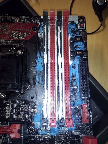

vga igy nézett ki takaritás közben:
lefujtam és fogkefével végigsikáltam, papirral letöröltem, majd 1-2 nap száradás. nem mondom, hogy olyan mint ujkorában, de 90%-osan tiszta. számomra ez már kielégitő eredmény. vannak akik irták, hogy mosószer nélkül mosogatógépbe nyugodtan be lehet rakni melegvizzel szépen lejön, én inkább nem tettem ki egy órán keresztüli gőzfürdőnek.
de teljesen mindegy, a zsirosabb gyurma, a folyékony gumi és a plasztik spray - amit régebben használtam is mind nyomot hagynak. vga-ra viszont muszáj ez az áldozat. alaplapnál én azt mondom még ki lehet kerülni jó szigeteléssel és légkondis bench helyiséggel. -

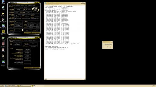

Nagyon úgy tűnik egyelőre hogy 6.1+ 3D procim van végre. 6.1 esetleg 6.2 3d06 benne lehet, illetve 6.3 05,vagy felette.
VGA-m egyelőre nincs ütőképes de folyamatban van az is. Be vagyok sózva egy jó 3D05-re
6.1 az sajnos nem túl acélos a te procidtól,milyen vcin meg vcore beállítások mellett van ott vége ?
sima validra vagy benchre ? 2c/2t-ből előbbire következtetek.
A -140°C cb viszont elég szép,eddig csak 1 chipet láttam ami bírta, az is egy 4670K volt.Mi a VID-je a procidnak? Abból a tapasztalataim szerint ki lehet indulni hogy mire lehet számítani tőle nagyságrendileg. Az enyémnek 1.025v.
ez ekkora feszen futotta az 5900-at csak az effem volt fika az alacsony ram / uncore órajel / xp miatt.
viszont itt annyira lelkes lettem hogy húztam pi32m-et tesztelni
