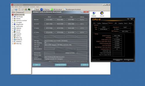

Leeghoofd SuperPi eredménye foghatónak tűnik amúgy!

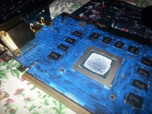

Gyakorlatilag nem igazán van olyan kártya jelenleg piacon, ( talán a Kingpin, illetve HOF), amit külső beavatkozás nélkül lehetne a végletekig tuningolni. Minden vga-n van power limit védelem, amit manuálisan kell kiiktatni, bios szinten csak kitolni lehet bizonyos értékig. A matrix-on például még smd ellenállást is kellett eltávolítani, hogy ne legyen cold limit. Nem utolsó sorban kell szoftver, vagy hardver amivel lehet neki tolni a feszt.
Egyébként biztosan van megoldás a szóban forgó kártyára is, gigabyte vonalon kellene érdeklődni. -

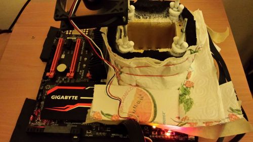

szigeteléskor mindenhova tömj minnél több rétegű szilviát. a képen amit feltöltöttél látszik, hogy a borda lefagy és tovább megy a hideg a kondikra és a nyákra is. tömj papírt a kondik és a borda közé mindig. de ha ilyen kis terhelést és feszt adsz neki akár le is veheted a full bordát, el kell birnia a vrmnek nélküle a terhelést ln2 mellet. plusz ventit is tennék oda ami fujatja és nem engedi ennyire lefagyni.
de a venommal most már nem az első eset hogy gondod van, lehet, hogy nem való neked. mármint ha nem vagy sikeres vele, szigetelési problémák vannak, lehet, hogy ki kéne próbálnod egy másik potot aminek kisebb a talpa, kezesebb. sokan mondják, hogy AMD-re a legjobb, de Intelnél a nagy talp miatt bizony csinál probémákat, pl felfekszik vagy jobban fagyasztja a vrm-et. de alapvetően egy vazelin vagy plastidip-es kezelés már nekedis jóval megbízhatóbb körülményeket jelentene. én abszolút megértem, hogy nem akarod összekenni a lapot, de ezt neked kell előbb utóbb mérlegelni mennyire akarsz elmélyülni a témában. nekem a tesztlapjaim semmi másra nincsenek használva csak ln2, így nem szempont, hogy nyomot hagy-e de az üzembiztosság nitro alatt fontosabb.
szerk. modoknak duplikáltam bocs.
#35434496
#7737
Tömd ki papírzsepivel/budipapírral/kéztörlővel légmentesen szvsz, de majd a nagyok megmondják a tutit.
