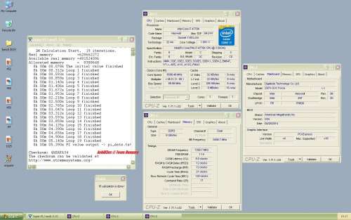

Igazából "fent", 4,3GHz és fölötte jó az effem. Egy komámmal versenyzünk, hogy 4GHz-en ki tud jobb effet összehozni. Ő ddr3-mal tolja és valószínűleg ezért, de rám ver 1000-et effben.
14,844 az én eddigi legjobb eredményem,az övé pedig 14,672.
Ezt kellene behoznom, de se pl7, se cl4 nem akar menni és ha megy is nagy ritkán, akkor lassabb az eredményem tőle. pl8 és cl5-4-4-8 megy mch 1,26V-tal, pl7 cl4-4-4-8 még 1,60-nal sem.
5:6 nézem a ramom, ami nem nagy durranás ilyen kis fsb-n. 1066-on cl5 nem fog nagyot akasztani, de más strap-ekkel magasabb órajellel nem megy. Ezen az FSB-n van olyan másik strap és osztó, ami "golden" lehet számomra? (tudom, próbáljam ki, de mindet néztem már) -

Készült egy videó, pifast közben, amiben arról megy a vita hogy Hicookie-é mekkora? De én a pifastra gondolok. Viszont külön meghallgatva vicces "mekkora neki?" - "19.77" - "úú az szép" " de jó lenne megfogni..."
Hichookie-t meg direkt írtam így.Erre utalva neki.(#5376) 04ahgy
Van rosszabb is,[link] szöveget figyeld alatta. -
