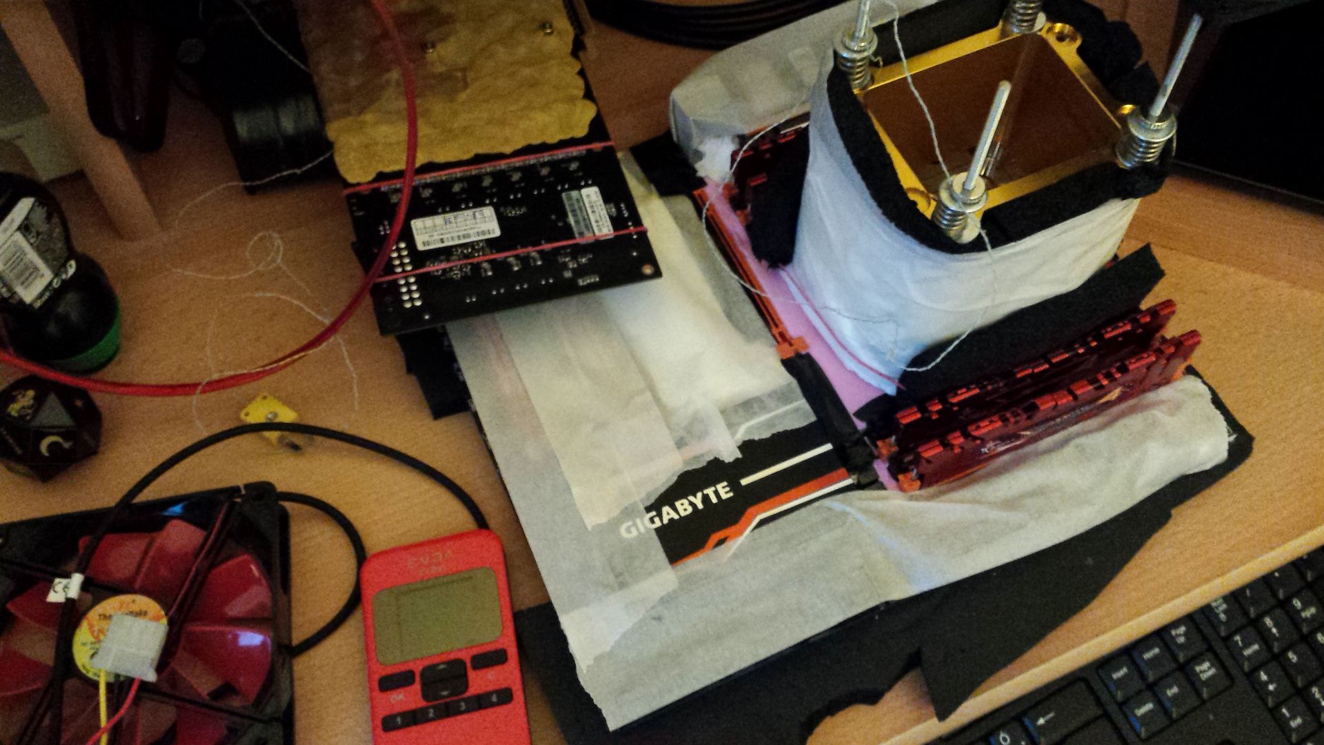

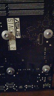

a körömlakk nem jó az ilyenekre, ezt tapasztalatból mondom, de szerintem te is rájöttél.
kentem én már annyi szarságot a lapra, de ami eddig a legjobban bevált az a sima vazelin .
gyogyótárba lehet kapni ilyen kis tégelybe, 2-300ft a 150g-os kiszerelés, és az ha csak a lapot kencézed össze akkor elég 2 rá, de ha mindkét oldalt kikened szép vastagon akkor nem árt a 3-4 darab se. tök jól szigetel, nem kell rá semmi papírtörlő, meg ide-oda szigetelő, ezt rátolod jó alaposan és ennyi.lemosni meg a leg egyszerűbb, szétszedés után kiveszed az elemet a lapból és bedobod a fürdőkádba egy kis zuhanyzásra.....pikk-pakk lejön, utána megszárad és megy mint gyári korába
itt találsz róla pár képet, nálam így vizsgázott a kence
szerkesztés :
azt kifelejtettem, hogy a vrm hűtőbordái alá ne kenj, mert felfő a cucc!!!
ott csak körül a bordát és jóidő, az majd úgyis lehül a nitró gőztől

ha nem sajnálod a lapot, én plastik spray-t használtam vizhatlanná tenni a nyákot, ez főleg vgakon kell és nyáron amikor jön a nagy meleg. el lehet távolitani, de nem egyszerü, viszont szintelen és jobban fed mint egy manuálisan felkent lakk.
probe-ot pedig rendelj ebayrol sztem vagy kintről valahonnan mert sokkal olcsobb mint itthon. ha belerakod közvetlenül a nitroba és jól van beállítva a thermométer is -196-ot kell mutatnia.egyébként gratulálok mindenkinek az elmult hetek eredményekhez, ismét taiwan előtt vagyunk annyi ponttal amennyi soha nem volt az országnak
