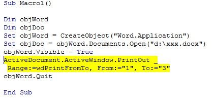

the radish
Fferi50 #30885 üzenetére
Igen, csakhogy abban a pillanatban, amikor nem a munkafüzetet, hanem a word doksit szeretném nyomtatni, leáll a makró:
Sub Macro1()
Dim objWord
Dim objDoc
Set objWord = CreateObject("Word.Application")
Set objDoc = objWord.Documents.Open("d:\xxx.docx")
objWord.Visible = True
ActiveDocument.ActiveWindow.PrintOut _
Range:=wdPrintFromTo, From:="1", To:="3"
objWord.Quit
End SubVagy valamit rosszul írtam?
the radish
Fferi50 #30863 üzenetére
Biztosan nem, már jócskán benne vagyok a melóban, de eddig jól működik.
Viszont szeretném azt megoldani, hogy bizonyos esetekben csak a 3. oldal nyomtatódjon ki.
Ezzel próbálkozok, de nem jön össze, kilöki az összes oldalt:
wddoc.PrintOut Copies:=1, Pages:="3"
Van valami megoldás rá?

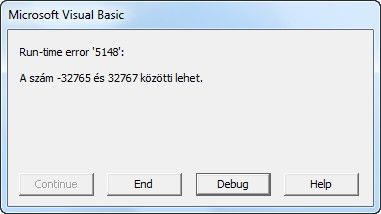

m.zmrzlina
Fferi50 #29484 üzenetére
vagy a tartományt e nélkül definiálod
Ez ezt a hibát generálná amit /számomra/ bonyolultabb lenne eliminálni mint megkerülni a problémát.Helyette....
Mi lenne, ha a keresésnél kihagynád az első oszlop celláit Illetve minden oszlop első celláját.
Ez lett a megoldás.
Köszi. -
m.zmrzlina
Fferi50 #29440 üzenetére
Azt sikerült megállapítani, hogy a kb 50 tartományból aminek a
Set rng_Akioszt = ws_Kabelo.range(str_Akioszt & "1:" & str_Akioszt & int_usor)
sor a program futása során egy ciklus értéket ad két olyan esetben akad ki, ahol az rng_Akioszt(1,1) értéke egy 256 karakternél hosszabb karaktersorozat. Valamint bármikor reprodukálni tudom a hibát, ha bármely tartomány (1,1)-es cellájában előállítom a fenti feltételt. Gondolom itt a fv valamilyen korlátjába ütközik a feldolgozás.
Az lenne a feladat, hogy ezekben a tartományokban határozzuk meg a legkisebb és a legnagyobb értékeket amik aztán egy számlálós ciklus -tól -ig határai lesznek. Nem feltétlen ragaszkodom munkalapfüggvényes megoldáshoz, megelégszem a legegyszerűbbel is.
m.zmrzlina
Köszi a választ. Az az érzésem, hogy hosszas hibakeresésnek nézek elébe.
Először a int_Mincsom, int_Maxcsom változó tipusát állítottam Variantra de nem jutottam közelebb. A leálláskor is szám (1 és 9 ami reális) volt az értéke nem pedig hiba.
Aztán egyszer csak elkezdett működni úgy hogy semmit nem módosítottam a kódon és most is lefut akárhányszor indítom.
Az rng_Akioszt -szerintem- létrejön. Locals ablakban látom, sőt a FormulaR1C1 tulajdonságnál látom az elemek értékeit is. Ha erre gondolsz.
Még egy adalék:
Az rng_Akioszt(1,1) értéke szöveg az összes többi szám. Ha ezt a cellát kizárom a tartományból akkor úgy tűnik lefut a makró hiba nélkül ami logikus is. Csak akkor miért működik n+1-szer úgy is, hogy nincs kizárva a szöveges cella? -
