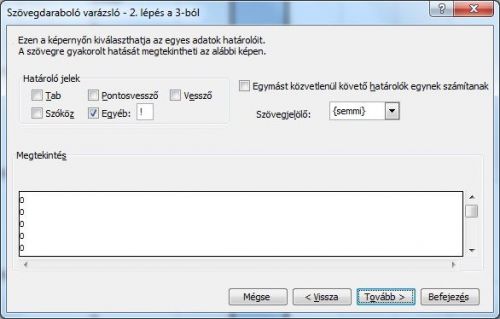

Az első képedből az látszik, hogy nincsenek ott a felkiáltójelek a szövegben! A képlettel módosított szöveget kell értékként beilleszteni egy új oszlopba és azt tudod szétszedni, nem az eredetit.
Üdv.

Sajnos az derült ki, hogy az elválasztó nem egy, hanem két karakter (soremelés kocsivissza - CRLF, aminek a kódja 13 és 10 ebben a sorrendben), ezért egy kis trükköt kell alkalmazni:
Az L2 cellába írd be az alábbi képletet:
=HELYETTE(K2;KARAKTER(13)&KARAKTER(10);"!")A felkiáltójel helyett írhatsz pontosvesszőt is akár, de nekem most ez esett kézre.
A képletet végighúzod az oszlopon.
Ezután kijelölöd az egész oszlopot, másolás - irányított beillesztés értéket.Ez a halmaz már alkalmas az adatok - szövegből oszlopok végrehajtására, az elválasztó karakter egyéniben a felkiáltójel, illetve a pontosvesszőt csak be kell jelölnöd.
Üdv.

Pár soros mintát tégy fel légy szíves valahova (pl. data.hu), ahonnan elérhető és megnézhető.Üdv.

Adatok - szövegből oszlopok - tagolt - szöveg - a következő panelen határoló jelnél egyéb - ide beteszed a soremelés karaktert :Alt + numerikus billentyűzeten 10 vagy 13 ezt próbáld ki, hogy melyik műxik. Úgy tudhatod meg legegyszerűbben, milyen számot kell bebillentyűzni, ha a mellette levő cellába beírod ezt a képletet:
=KÓD(KÖZÉP(E3;2;1))
Ezt kell a numerikus billentyűzeten megadni határoló karakternek.
Utána már csak arra kell vigyáznod, hogy ne írd felül az eredeti cellát.Üdv.
