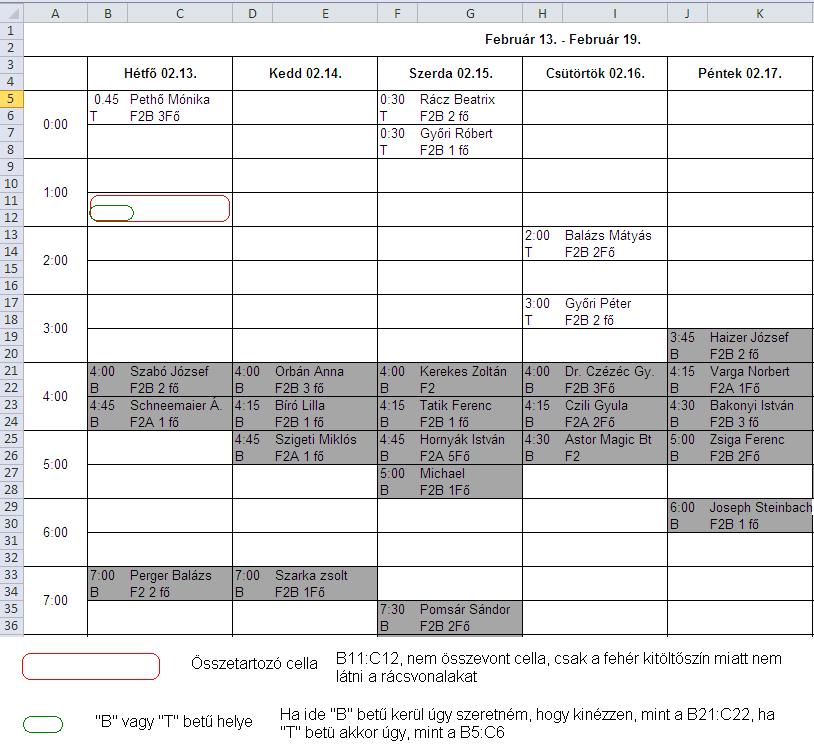

Fferi50 #34228 üzenetére
Ezt szeretném elérni az egész munkalapra érvényesen! Tehát, ha pl.: B11
12 cellatartományba begépelem az adatokat, majd a B12 cellába "B"-t írok akkor azt szeretném, ha automatikusan a B11
12 tartomány kitöltőszíne szürke lenne, ha "T" akkor fehér!
Remélem így már érthetőbb a dolog!

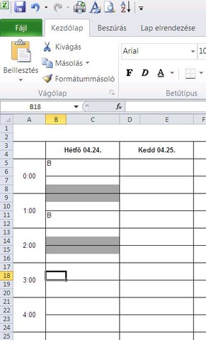

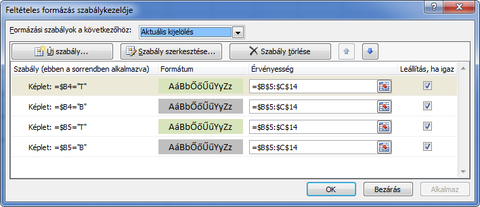

Fferi50 #34162 üzenetére
Már majdnem jó, köszönöm a segítséget! Annyit kellene még változtatni, hogy ne csússzon el a képen látható módon:
Tehát, ha "B" betűt írok akkor ne az alatta lévő cellákat színezze be, hanem a hozzá tartozókat!
A fenti szabályt úgy hoztam létre, ahogy mondtad, B és C oszlop kijelölve teljesen és beírtam, amit ajánlottál!Köszönöm!

Fferi50 #34156 üzenetére
A példánál maradva, a képen összetartozó cellák alatt a B21
22-re gondoltam egyszer, annak kellene "automatikusan" szürke színűnek lenni, ha a B22-be "B" betűt írok! Másik ilyen a B37
38, aminek fehérnek kellene, hogy legyen, ha a B38-ba "T" betűt írok! Azért kell a fehér is, mert minden szürke cellának van egy párja is annyi különbséggel, hogy "T" betű szerepel ott és, ha begépelem a szürke tartalmát és átmásolom akkor szürke marad, de ha a "B"-t "T"-re változtatom lehetne fehér és nem kellene "manuálisan" változtatni vissza!
Nem tudom mennyire érthető a dolog így ebben a formában! A cellák nincsenek egyesítve, a szürke és a fehér részen belül is 4db külön álló cella található!
