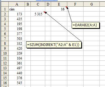

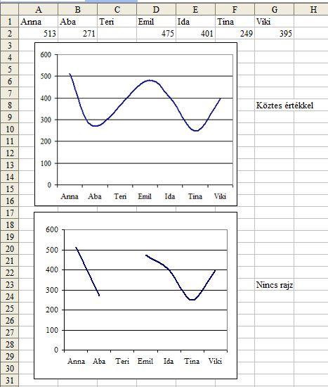

DARAB-bal nem működik, DARAB2-vel is úgy, hogy ahol a képleted üres stringet ad, ott az érvényesítésben (vagy vezérlőben) is lesz egy üres sor. Nem üres a cella, hiszen van benne egy képlet.
=OFSZET(Munka1!$B$2;0;0;1;DARAB2(Munka1!$1:$1))
Szerk.:
Nézd meg a beállításokat. Régebbi verzióban volt rá mód – nem ugrik be, hol –, hogy ahol nulla értéket talált, azt nem jelenítette meg a diagram. -

Az E1 cella tartalmazza a mindenkori utolsó sor értékét.
Előfordul, hogy 1-2 sor cellái üresen maradnak a táblázat fölött, akkor az oszlop üres celláinak a számát add hozzá az E1 képletéhez. Ha 2 üres cella van az A oszlop tetején, az E1 képlete =darab2(a:a)+2Figyelem! Ha üres cellák is vannak az A oszlopban, az E1 nem az utolsó kitöltött cella sorszámát adja!
