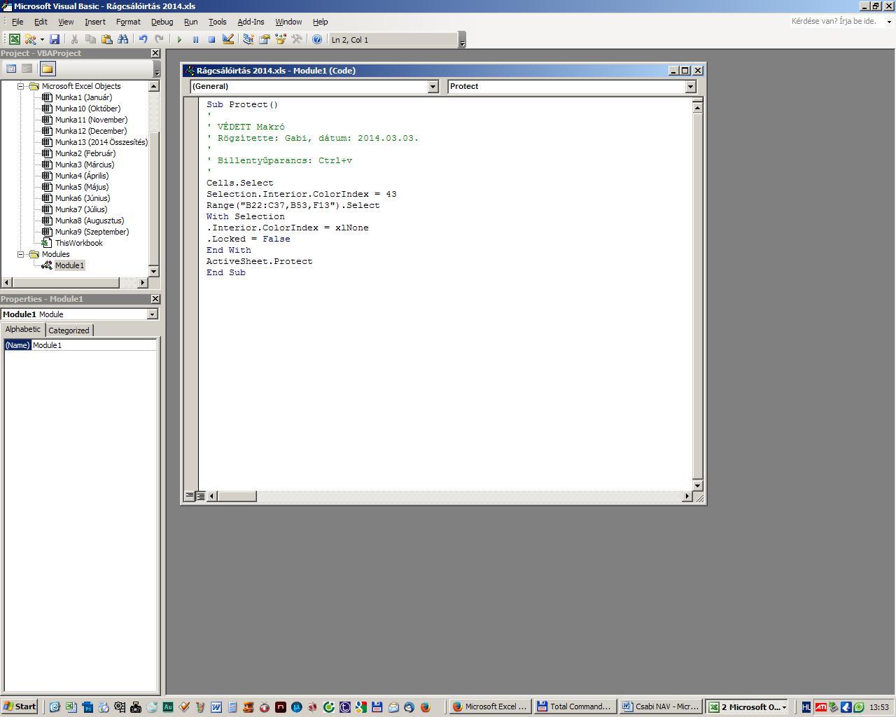

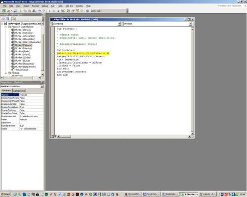

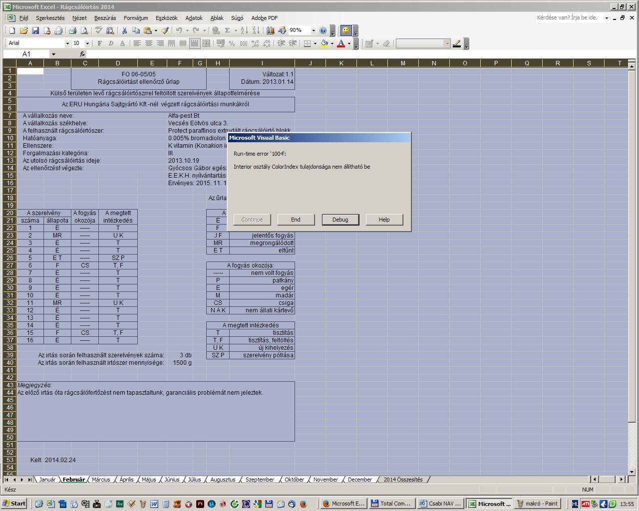

Sajnos egyik sem működik valamit biztos nem jól csinálok.
Azt szeretném, hogy egy munkalapon B22ésC37 tartomány valamint az F13 és B53 cellák tartalmát lehessen csak módosítani, a többi cellát valami háttérszínnel jelölje meg.
Az még hab lenne a tortán, ha nyomtatáskor az összes cella fehér hátterű lenne.
Üdv és köszi. -

bteebi #20556 üzenetére
És működik!
Egy talált kódot átírva sikerült megoldanom, hogy úgy mentse el, ahogy szeretném:
Sub SaveAs()
Dim utolsopont As Long
utolsopont = InStrRev(ActiveWorkbook.FullName, ".")
Dim UjNev As String
UjNev = Left$(ActiveWorkbook.FullName, utolsopont - 1) & "_mod" & Mid$(ActiveWorkbook.FullName, utolsopont)
Application.Dialogs(xlDialogSaveAs).Show ActiveWorkbook.Path & UjNev
End SubKipróbáltam, FullName helyett Name-mel is megy, de akkor kell bele a "\".

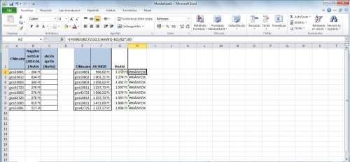

Szia(sztok),
Próbáltam úgy leírni akkor nem sikerült
Elég nehéz úgy megfogalmaznom, hogy tisztán lássátok de megpróbálok.(a hiba bennem van)
Adott egy "szum.xls" és adott "1";"2";"3";"4" nevezetű tábla
1-2-3-4-s nevű tábla tartalmilag ugyan úgy néz ki.
Hozok egy általános példát:
1es fájl:
van egy fül egy táblával Jan-Dec-ig, a sorok A-Z-ig és ezek keresztmetszete adja meg pl a D cég Júniusi bevételét
ebben a fájlban van egy fő fül ahol beírom hogy D és Junius és INDEX(HOL.VAN) függvénnyel előhívom és ide kiíratom az eredményt; mittomén (1.215.898Ft)Ugyanebből az adatokból áll a 2-3-4-s excel tábla is.
Amit akarok:
Lenne egy Szum.xls ahol a legördülőmenüből kiválasztom(a legördülő menü készítése az stimm) - jelen esetben az 1-2-3-4-et beírom ide is a hónapot és példáúl az F céget, és ezekből a táblákból (1-2-3-4) beolvassa a megfelelőt, amire nekem szükségem van, nem kell megnyitnom a táblát.
Itt négy táblával dobálóztam, de nekem olyan 30-ra lenne ez és így jelentősen megkönnyítené a munkám.
Remélem sikeredett a fogalmazásom
Köszönöm a gyors választ!!!!!

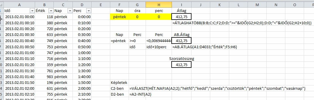

Mutt
bteebi #17072 üzenetére
Hello,
Azt szeretném megcsinálni, hogy csak az egy adott időhöz (pl. hétfő, kedd, szerda... 0:10, 3:50 vagy 6:40) tartozó B oszlopban lévő számokat átlagoljam (0:00-tól 23:50-ig, 10 percenként, összesen 144 időpont).
Ha Excel2007 vagy újabbat használsz akkor használhatók a HATÖBB (ÁTLAGHATÖBB, DARABHATÖBB stb) függvények is. Régebbiekben pedig az AB.ÁTLAG vagy a SZORZATÖSSZEG függvények tudnak segíteni.
Mindegyik esetben nem arra kerestem, hogy pontosan hol van pl. 12:10 hanem 12:10-12:19-es időintervallumra. Gondolom kerekítési hiba miatt nem megy a pontos keresés.
Itt van a minta fájl.
üdv.
