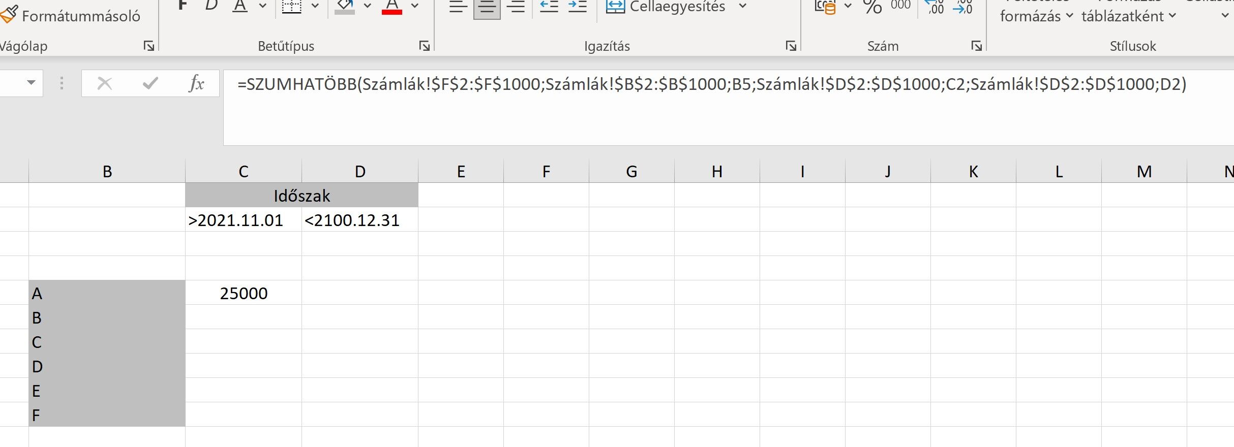

mdk01
Sziasztok, van arra mód, hogy a fenti dátum cellákból elhagyjam a relációs jelet és beépítsem a függvénybe?
Először próbáltam függvényen belül >=C2 és <=D7 de idézőjelbe rakta és akkor neten találtam ezt a jelenlegi megoldást ami működik, de nem "hülyebiztos" és nem szép.
Függvényt nem találtam rá.
Makróval nem próbálkoznék annyira nem lényeges.
Köszönöm -

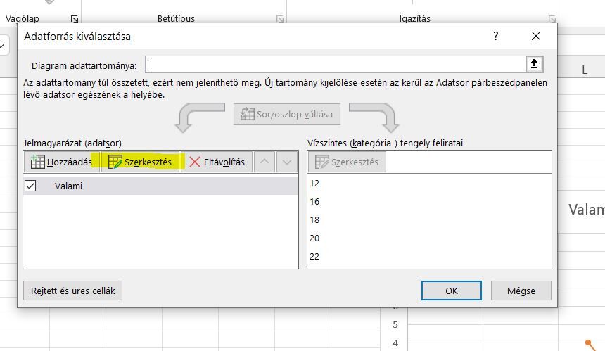

lumpy92 #48039 üzenetére
A diagramon jobb egérgomb - adatok kijelölése. A megjelenő párbeszéd panelen szerkesztés.
Ezután a megjelenő újabb párbeszédpanelen felcseréled az x és y adatsort:
Arra figyelj, hogy az elején ne maradjon ott az általa előszeretettel automatikusan beírt =1 érték.
OK és máris megcserélődött az x és y adatsor.
Üdv. -
lumpy92
Vannak 2 oszlopban adataim. Ezeket kijelölöm és beszúrok "pont vonalakkal és jelölőkkel " diagramot. Ilyenkor automatikusan az első (bal oldali) oszlop adatait veszi "X adatsor" adatainak és a második oszlop adatait "Y adatsor" adatainak.
Az a kérdésem, hogy van erre valami jó praktika, hogyan tudom gyorsan megcserélni ezt a kettőt? A sor-oszlop váltásával csak szétbarmolja. Minden más általam ismert metodika némileg időigényes.
Van valami egyszerű, gyors módszer arra, hogy ezt a kettőt felcseréljem?! -
