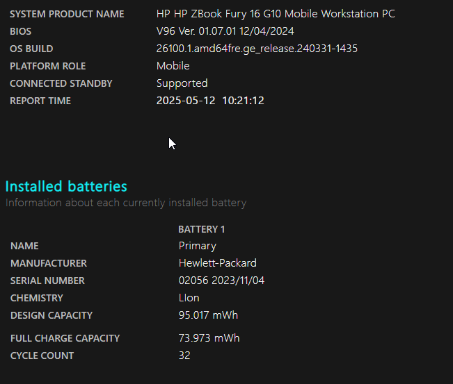

Sirus86
Megneztem masik HP gepen is, ami par honapos csak, illetve egy 7-8 evesen. Minden esetben levesz 20%-ot a max kapacvitasbo a BIOs, nem engedi,hogy 80% fele tolse az ember. Tehat nem 23 szazalek HP Elitebook eseten, hanem csak 3 szazalek koruli a degradacio, az elozo kep alapjan
Sirus86
HP gep, akku elettartam optimalizalas bekapcsolva igy nez ki kb 3/4 evesen:
Valami mindig lemeriti az akkut, hiaba kapcsoltam ki az USB tapot, sokszor teljesen lemerulve igy nez ki most.

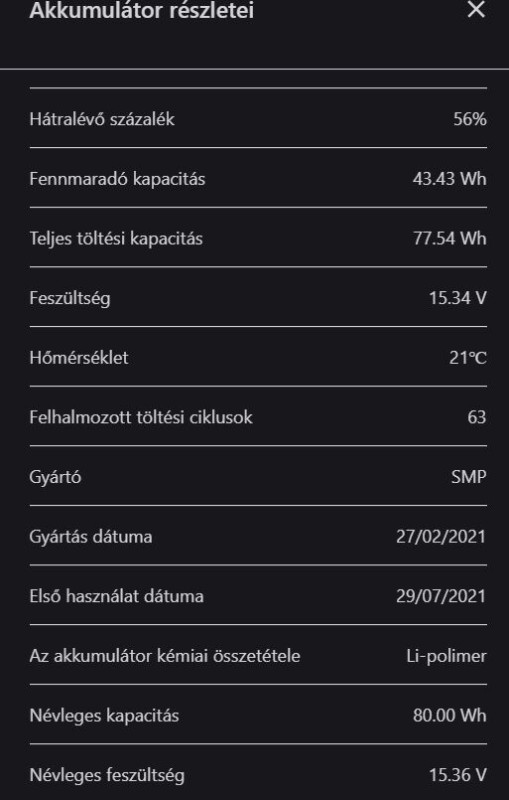

Sanya
Én 60-ig töltöttem az akkumat, mert a MYASUS erre adott lehetőséget (80%-ra és 100%-ra is)
Két éves lapoptopomnak így csak 25%-os degradációja van 35 ciklus mellett.A másik laptoponál nem csináltam ilyesmit, kb 25 ciklus után 14%-os degradációja van 2 évesen.
Semmi értelme ezeknek a marhaságoknak.
