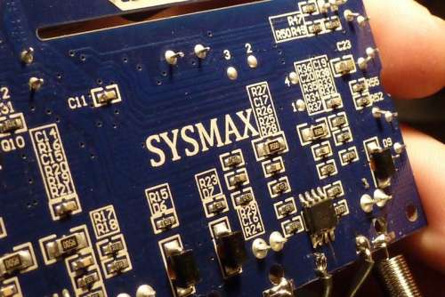

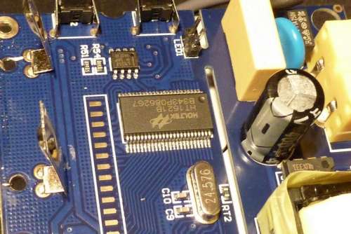

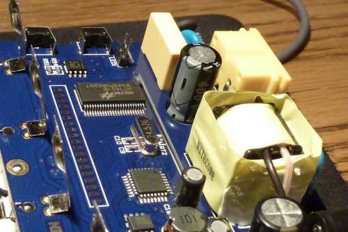

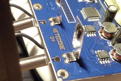

Tegnap megjött xtar vc2-es töltő banggood-ról, ma pedig egy nitecore d4. [link]
Mindkettő eredeti, saját weboldalukon leellenőrizve -

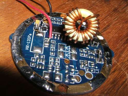

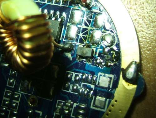

Most fejeztem be a Courui D01 moddolását. Először is rohadtul nem modder barát lámpa, sok trehány/gyenge dolog van benne gyárilag. A külalakkal nincs különösebb gond, masszív lámpa,viszont a reflektor minősége nem a legjobb. Én speciel egy kissé ködös refit kaptam a lámpával, ami bekapcsolva látszódik elég jól. Valamilyen kipárolgás lehet a felületén. Valamennyire biztos befolyásolja a lámpa teljesítményét.
A pill, az katasztrófa. A csillag egy menetes alumínium lapon van, amit ha teljesen beteker az ember, hogy az alja kontaktban legyen a házzal, akkor a reflektor nem éri el a ledet. Tehát ki kell tekerni pár millimétert, hogy a led a helyére kerüljön a reflektorban. Ilyenkor viszon a levegőben lóg a menetes lapka, és csak a 2-3mm vatag meneten keresztül érintkezik a házzal.Ezt úgy oldottam meg, hogy két rézcsillagot összeforrasztottam, és erre ment a dedómolt emitter. Így már teljesen be lehet tekerni az alulapkát, és a led is a helyére került a refiben.
A dirver ugyancsak katasztrófa, alulméretezett alkatrészekkel, idióta konstrukcióval. Bár a gyári 2A körüli árammal lehet, hogy elboldogul, de semmi tartalék nincs benne. Eleve a 2db mosfet előtt a SOURCE ágba raktak egy pöttöm smd korlátozó ellenállást (0.2ohm). Nem lesz hosszúéletű, az biztos. Nekem ez égett ki először, amikor a refi alja rövidrezárta a led kivezetéseit (újabb trehány konstrukció). Ebből a szempontból végülis jó szolgálatot tett.
(most abba ne menjünk bele, hogy a gyári mosfet-eket ropogósra sütöttem, az más történet, és az én hibám volt)
égett mosfet
A 2db elégett gyári mosfet helyére beforrasztottam 3db-ot, biztos ami biztos, így akár 10A körül sem lesz bajuk. A képen jobb oldalt a tekercs mellett látszodik az emeletes mosfet.
Az összes ellenállást minimalizáltam, ahol lehetett, akksi rugók átkötve, vastagabb vezetékek stb.
Az így felturbózott lámpa 4.5-5A körüli árammal 1-2 óráig üzemelt, aztán megint csak elnémult.
A fenti képen baloldalt látszódik egy apró, elvileg 4A-es shottky dióda (polaritás védő), ez füstölt el. Nemes egyszerűséggel átkötöttem, így a driver újra működik.Így végülis 5A körüli max áramot tudtam kisajtolni ebből a driverből, ekkor 270000 luxot tud a lámpa. Van még tér a fejlődésre, mert ha jól emlékszem a több mint 1éve vett emittereim csak T6-osak. Egy jobb refivel és egy jobb emitterrel 300000 lux fölé lehetne menni.
Ami még tetszik, hogy alacsony fokozatban 65000 luxot tud. Pár éve még az űberbrutál STL-V2 50-60e luxot tudott. -

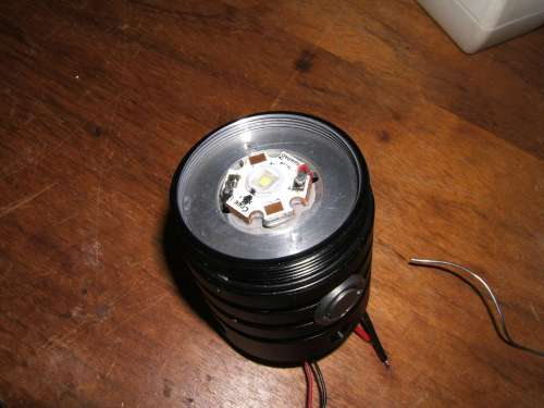

Közben történt egy kis baleset. Átkötöttem a korlátozó ellenállást, mondom, ha már lúd legyen kövér. Tápegységgel kimértem, kb 4A kap a led 4.1V-on. Ezt az alu csillagos gyári lednek is bírnia kell, úgyhogy gyári led dedómolva, összerak minden, bekapcs, világít. 5mp múlva kikapcsol, égett szag.
Lámpa szétszed, led leforradva a csillagról, csillagon rövidzár, driverből jön a tömény füst még mindig.
Ezek szerint valamit elmértem, mert 4A körül nem olvad le egy led.
Driveren vezetékek leolvadva, korlátozó ellenállás az átkötéssel együtt leolvadt, kimeneti mosfet-ek szétégve.Még szerencse, hogy 1-2 éve vettem egy rakat smd n-mosfet-et, a szemem majd kigúvadt, mire beforrasztottam őket, de újra működik a driver, úgyhogy kezdhetem előröl a mókát.

Ma megjött az i4-em. A dobozon "- 2014 Version -" felirat, sárga csatlakozó, a tetején a kóddal: The Nitecore product you purchased is legitimate. Thank you.
Bár nem volt leragasztva, remélem, nem csak a doboz eredeti...
Meg akartam nézni a kondikat is, de a csavarok a csúszásgátló tappancsok alatt vannak, azokat meg egyelőre nem akarom babrálni, mert utána valszeg' elvesznének...

Zsolt74
Lehet hogy az eredetit a nappali műszakban, a hamisítványt meg az éjszakaiban gyártják...
Kívülről lehet hogy nem is lehet megkűlömböztetni az eredetit a hamistól.
Gondolom a kijelzőt egy helyről kell hogy beszerezzék mert azt nem lenne egyszerű csak úgy lekoppintani. -
