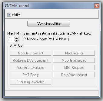

Mondjuk ehhez képest az én műholdas- linuxos dreambox 800HD-m egyik usb-jébe dugok egy dvb-t sticket, a kártyaolvasójába egy kártyát, és nézem a földi csatikat. De csak ha nagyon akarom, inkább a műholdasakat nézem...
Én egyébként a gépen dvbdream-et használok, ebben alapból benne van a CI/CAM konzol, csak kipipálom, hogy aktív, pár dolgot kell beállítani, és megy is..
zhagyma
Egyszerűen implemetálni kell a DVB-CI specifikáció szoftver kommunikációs rétegét a PCMCIA interface felhasználásával a TV szoftverben (Ezt a szoftver kommunikációs protokollt ismeri a CAM firmware). Gyakorlatilag a TV szoftver beküldi a teljes transport steam-t a PCMCIA interface-n kersztül a CAM-ba, majd a kikódololt stream-t kiolvassa ....
Rick4
Az általam linkelt eszközzel lehet kártyát olvastatni a pc-ben, persze van ami skystarhoz való, kapható minden féle.
Nézz utána, a twinhan ki és miket csinál... A noname-től eléggé messze vannak, pont a skála másik végén...
Mivel ezek szoftveresen vezérelt olvasók, tök mindegy, milyen kártyád van, olvassa mindet.... -
cigam
Ez kifejezetten skystar kareszhoz való (amit utsónak linkeltél). (az meg dvb-s)
Amit másodiknak, az meg pcmci adapterek.
A kérdés nem az volt, hogy lehet-e pc-be pcmcia adaptert kapni (+ szinte mind1ik laptopon van).
Az első ígéretes() ha egy noname taiwani csoda az lehet), de tuti működik, ha rádugok egy Conax modul-t+kártyát? (+ notiban nem használható) -
