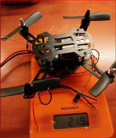

Zéró modellező tapasztalattal a háta mögött az ember azt hiszem keresve se találhat nagyobb szopórollert egy 150-es, dokumentálatlan modellnél. Fingom sincs, hol a vége... Az látszik, ha valaha befejezem, felszállásra készen se sokkal lesz 200 gramm felett. -
