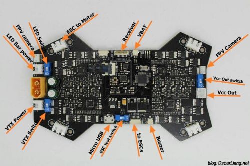

Vevőm Optima 7 van hozzá, és akkkor mindjárt, újabb kérdés: hogyan kell összekábelezni a vevőt a racerrel? Szabvány kábelek vannak, vagy azokat is készíteni kell, vajon? Ezek mind újak most nekem, mert a repcsi, heli motorszabályzón és szervókon vannak kábelek, csak rá kellett dugni a vevőre. Most ez nem ilyen egyértelmű, szerintem...
Pl. látom az alaplapon (PDB) a 4 csatit, ahová a motorokat kell bedugni, de hová kell bedugni a vevőből jövő kábeleket...?
Köszi, megnézem Zsolesz blogját is.. ha megtalálom ...

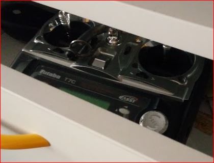

Office Depot, pénzkazetta. Nekem kettő is van mert az elsőt kinőttem. Fúrsz rá két lyukat hogy ha ég, akkor kimenjen a gáz.
Ha elmész otthonról hosszabb időre, berakod a kádba. Ott nem nagyon tud mit okozni. Ha nagyon parázol, ráraksz felülre egy fém sütőlapot.
Én ezt csinálom.

- PDBAmit venned kell:
- vevő
- adó
- akkuCikk itt van róla (ne a Gearbesttől vedd mert nincs nekik raktáron).
De ezt nem lehet továbbfejleszteni, én ilyet nem veszek, úgy döntöttem, helyette építem majd a blog promo drónját
