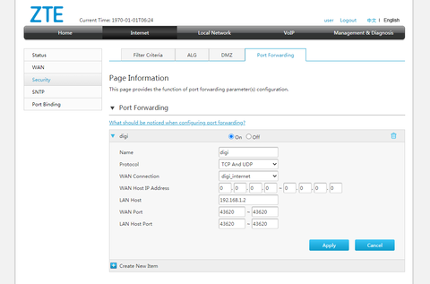

Dragon3000
#95923
Írtam, hogy csak elméletben érdekel a dolog, nekem tökéletesen megfelel a fix port.
Szerk.: A fix IP nem tudom, hogy jött képbe, én csak portról írtam.#95926CoF Genthor#95925
Így tökéletesen megy, ahogy most a képen látod. Lehet, hogy nem volt egyértelmű az előző hozzászólásomban, de fixre állítottam a portot.Én szeretek visszatölteni, ezért kellett mindenképp, hogy aktív legyek.

Genthor
#95925
LAN Host-nál azt az IP-t add meg amin megy az utorrent. Port az legyen fix, különben nem fog menni, upnp-t nem ajánlom, hogy nyitva legyen minden port, mert akkor támadnak a kínai zombi gépek minden fronton próbákoznak bejutni.
Egyébként lehetsz passzív is én is az vagyok, nagy oldalakon ahol sok a seeder nem számít.
Arra kíváncsi lennék, hogy a portok itt is el vannak szeparálva egymástól, ha esetleg majd ki tudnád próbálni. Kettő LAN porton csüngő gép látja-e egymást a hálózaton.

Genthor
#95921
Van valami oka, hogy véletlenszerű portot szeretnél használni? Mert értelmét nem látom a dolognak.
Illetve portforward esetén lényegtelen az ont ip címe, mert a torrent klienst futtató gép ip címe a lényeg, amihez érdemes fix ip-t rendelni vagy az ont dhcp részén mac cím alapján (ebben ahogy látom CoF tud segíteni, mert hasonló eszköze van) vagy a gépen fix ip beállításával. -
Genthor
újonc
Ma FTTH-sített a Digi. Az eszköz, amit kaptam egy ZTE ZXHN F618V2. A port forwardot sikerült megoldanom egy kis bénázással full amatőrként, eddig router-mentes életet éltem. (A felülete 192.168.1.1-en érhető el, viszont a port forwardnál a 192.16.1.2-t kellett beírni.)
Egy szőrszálhasogató kérdésem lenne a gurukhoz. Az uTorrent eddig úgy volt beállítva, hogy véletlenszerű portot adott minden indításkor. Nekem tökéletesen megfelel, hogy most van egy fix portom a kliensben, ezért a kérdésem szigorúan csak elméleti, hogy tanuljak kicsit.
Van arra lehetőség, hogy úgy állítom be az eszközt, hogy maradhat a véletlenszű port a kliensben? Persze azon a triviális dolgon kívül, hogy a port forwardnál 1-65535-ös tartományt adok meg.
Illetve volna még egy komolyabb kérdésem is. Van még valami, amit érdemes beállítani az ONT menüjében? Kb. a 90%-án nem értem a rövidítéseknek, mozaikszavaknak, hogy mire jók.
Kérdés 3: Az ONT szerint az aktuális dátum 1970.01.01. Módosítási lehetőséget nem találtam. Ez nem probléma, nem érdemes görcsölnöm rajta?

Átírtam azt is. Köszi a helpet mindenkinek
