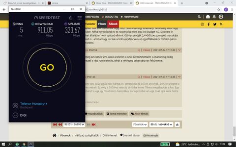

						8 éves gépem van, SSD, gigás háló kártya, III. generációs IE 3570K procival...20%-on pörgött a proci 1000-es netnél. Ez még a 3000-es netet is birná ha lenne. Téves megàllapitàs a kor. Egy baja van behányt a vga igy most nincs használva, bàr a prociba van vga csak újra kéne húzni a win10-et.

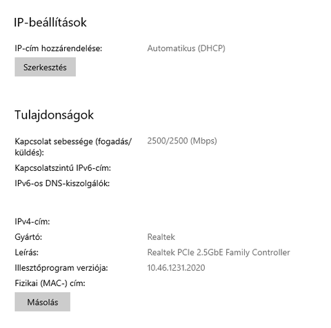

						Dragon3000
Ahogy a cat5e-re is csak gigabitet, aztán mégis megy vele a 2,5-5 és kis távolságba még a 10Gbps is akár.
Pár méter, amúgy hol van ez a kábel? Router és gép között? Ha igen, akkor úgyis kiírja, hogy milyen a link sebesség. Ha gigabitet ír, akkor nem lesz vele gond, ha csak 100Mbps-et, akkor cserélni kell. -

						Bizsu1st
Sziasztok! Digi 1000 netnek mennyi a reális sávszélessége? Ma kötöték át, huawei ont-ot kaptam, mercusys ac12g routerem van és 108/108-nál megáll a speedtest wifin és kábelen is! Eddig a régi 100-as nettel 90/90 volt a sebesség a mercusys-al is és a régi Asus 18u-val is! Helyileg tatabánya! Köszi

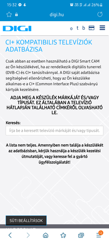

						Apucy01
Tudom ezzel máshová kellene mennem, de digi úgy hogy off ban megpróbálom itt.
Ami tv t venni szeretnék sehol nem találok rá utalást hogy rendelkezne ci++ interface el viszont a filmnow előfizetés miatt a digi szerint csak a ci++ a jó. a tv ez lenneHISENSE 55U8QF 55
valakinek valami ötlet?
