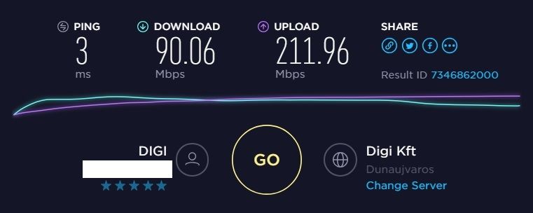

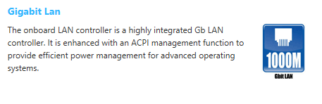

#86564352
Ma szerelték az optikát, Huawei HG8121H cuccot hoztak. Nagyon siettek, rendesen ellenőrizni se tudtam a dolgokat azonkívül TV megy, telefon megy, index.hu betöltött kábel és WIFI is.
Valamiért a speedtest mérés hasonló mint a régi 100-as net alatt. Semmivel nem jobb. Legalább nem is rosszabb. A gép régi, Linux ISO töltésre van, de elvileg vinni kéne neki az ezreset is, integrált hálókártya Qualcomm Gigabit LAN controller. A kábel Cat5E és a Huawei megfelelő GE portjában van.
Azt nem értem eszközkezelőben a hálókártya speciális tulajdonságoknál a speed résznél csak 100 Mbps szerepel, akkor mégse tud gigabitet? A gyártói oldalon egyértelműen ott van.
Mi lehet a baj? Vegyek új külön hálókártyát, a kábelből kéne Cat6? A nagy sietségben a lépcsőházi szekrényben valamit nem állítottak át? Várni kell még amíg az ügyfélszolgálat "megnyitja a csapot"? Mit nem értek?
