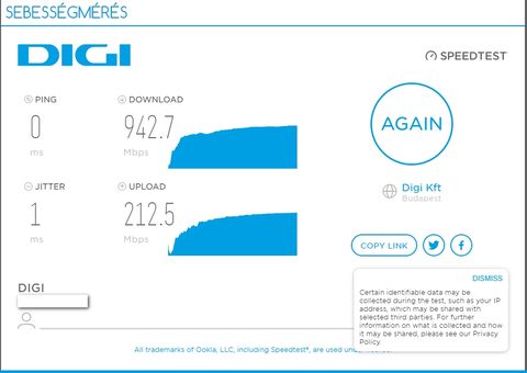

TP-Link TL-WR1043ND V3 kicserélt firmware és DIGI 500-as net.
Megjegyzem, 10.emeleten lakunk és lentről külön kábelt húztak fel az ajtóig.
A wifi eszköztől függően és zsúfolt panel környezetben 2,4 GHz-s frekkin, mert az 5GHz-t nem tudja a router, kb 40 - 100 Mbit/s. Nem tudja ez sem ami rá van írva, mert az csak névleges wifi sebesség.
Egyszóval ez szerintem bőven elég.
Nekem is olyan volt mint neked, azért is cseréltem le, mert 200 fölé nem ment a net.
Amíg ezen nem cseréltem ki a firmware-t, stabilan 510-530-al ment és fel 200 felett volt állandóan.
Egy mérés a végére.
Még annyit, hogy azért gép is kell a megfelelő sebesség eléréséhez. -
