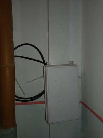

Fenébe, pedig azt hittem hogy ilyen frankó kis véres hurkát lehet vele tolni, mint a képen
Hát várnám már nagyon, mert január óta várom, csak a bővítésre hivatkozva azóta sem jöttek ezrest bekötni, mert minek, ha ilyen lesz. De remélem csak 1-2 hét, mert hallom itt másoktól, hogy a doboz egy ideje ott van és semmi.
Vagy rongyoljak be én, hogy: márpedig a doboz ott van én láttam?

Tegnap felraktak egy dobozt a közös villanyóra szekrénybe, de nem optikai kábel van benne.
Valami sok eres cucc. -

magáért beszél hdd p300raid
Nem bírom ki, hogy ne osszam meg róla a képet
Mi vagyunk előtted...
