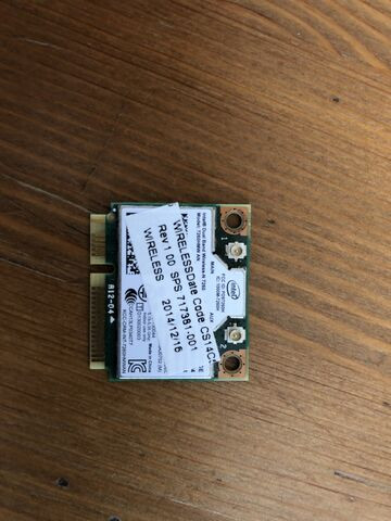

bigdady
gyulazsolti #67919 üzenetére
Köszi megjött a 7260 be is szereltem, 2.4 ghz-en s 45mega helyett jön már az 5ghz is és a max 300-as net

bigdady
Kosz mindenkinek ezt rendeltem.
bigdady
gyulazsolti #67927 üzenetére
Ezt csak rá kell dugni? Nem forassztós ugye?
bigdady
applause
Ez már [link] ax-es WiFi 6-os.
