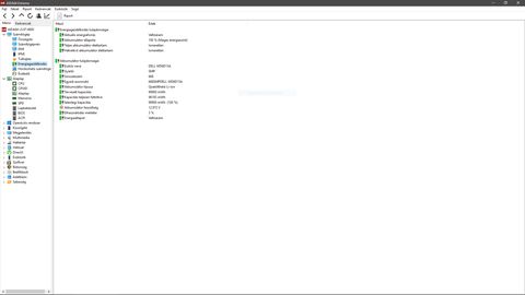

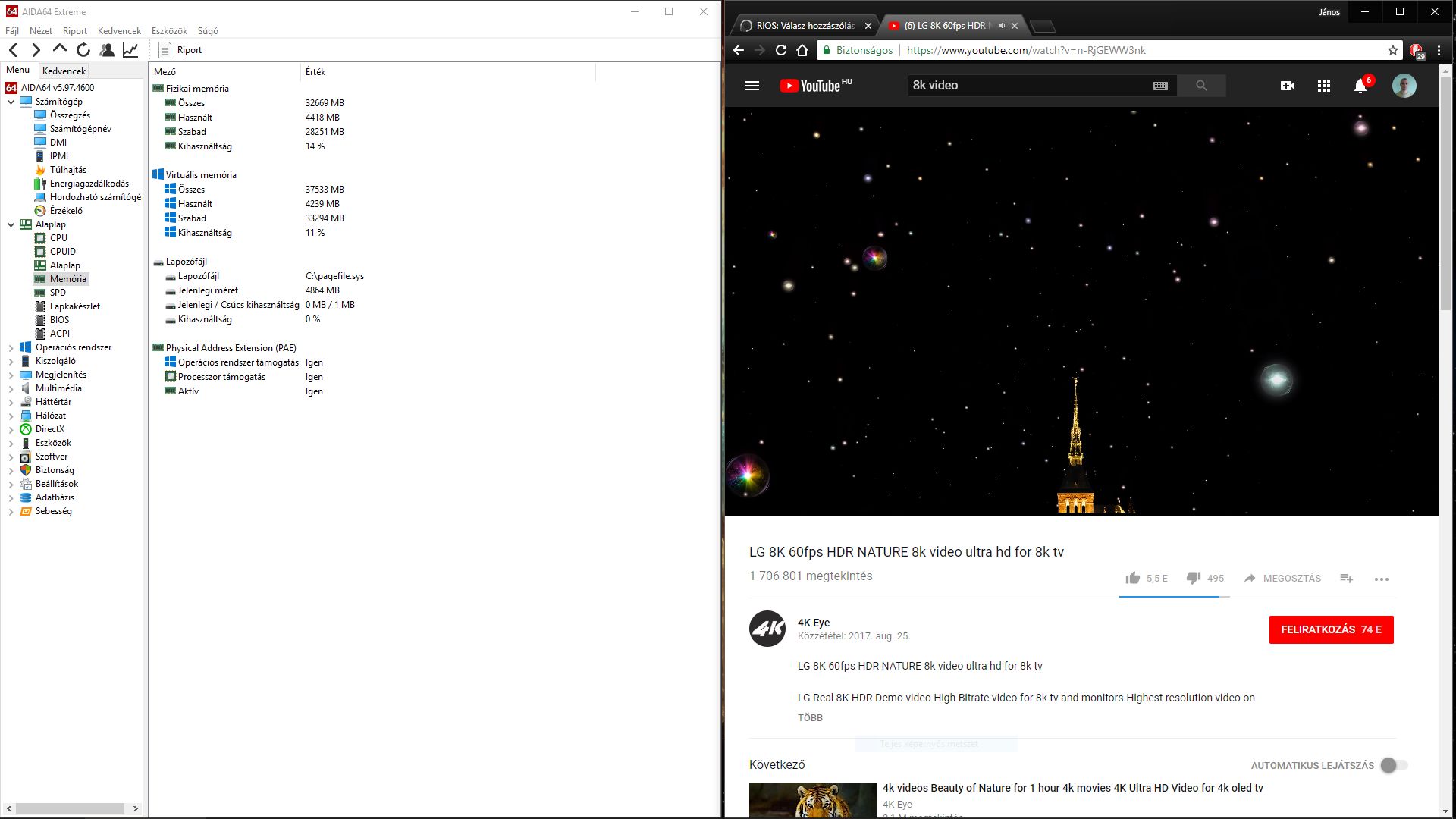

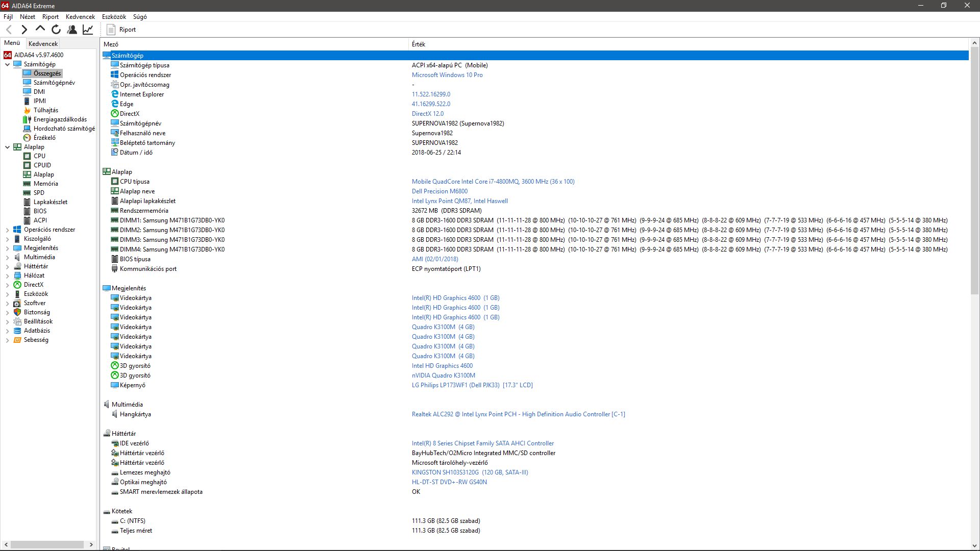

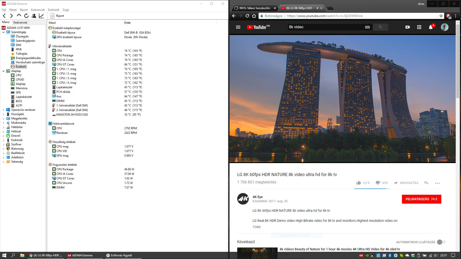

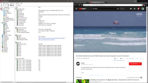

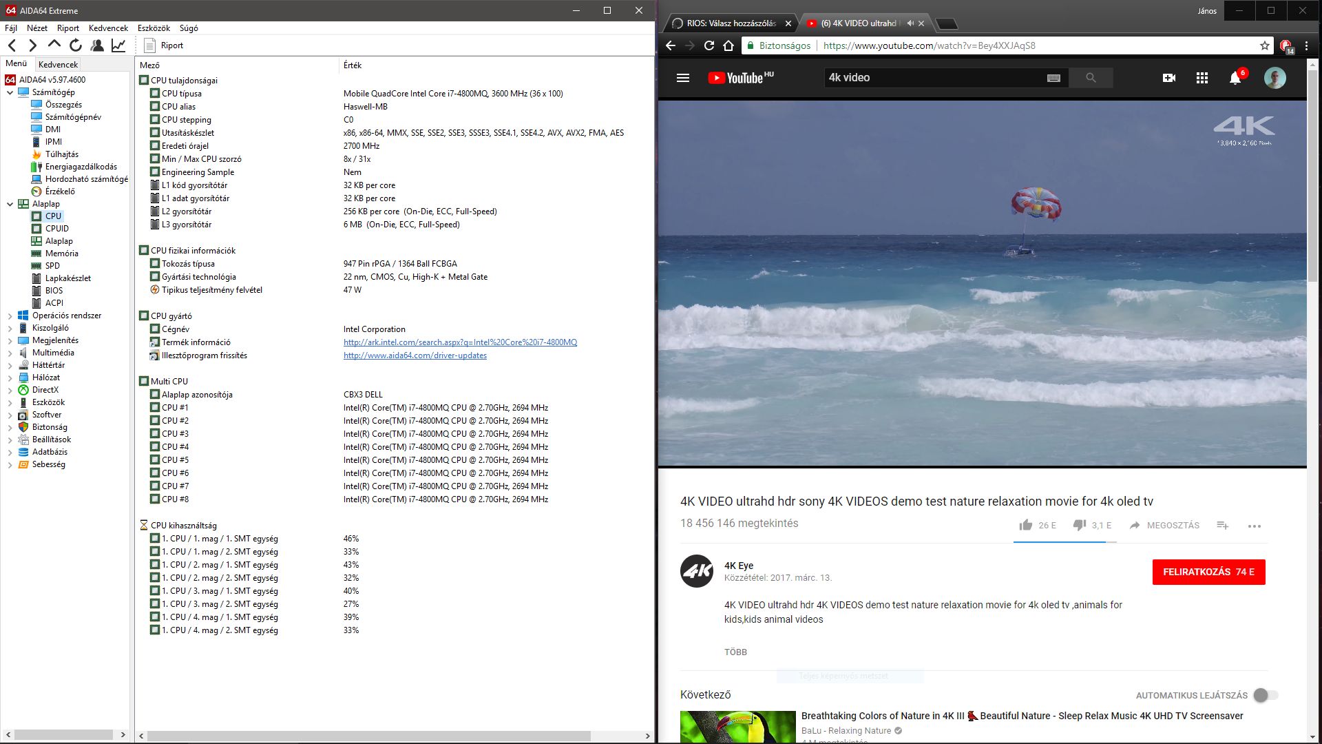

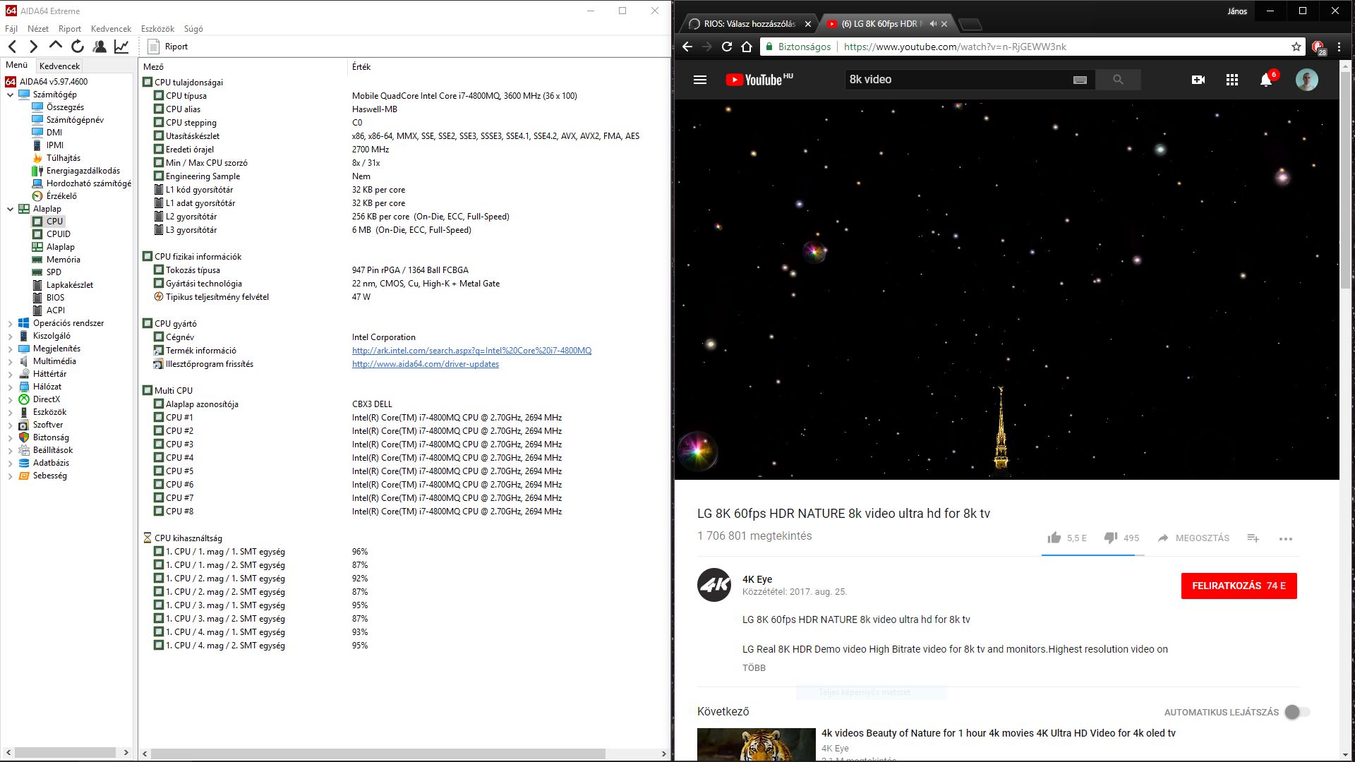

#33164544
tvamos #60753 üzenetére

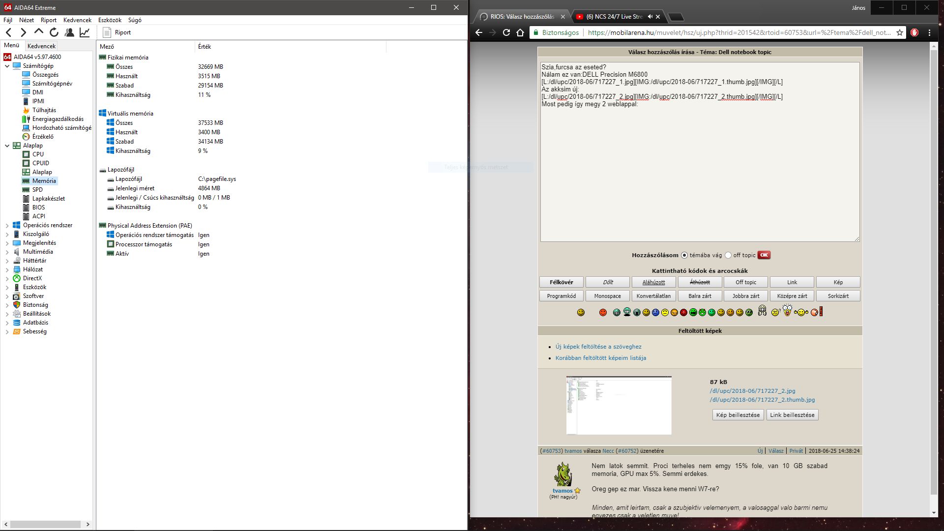

Szia,furcsa az eseted?
Nálam ez van: DELL Precision M6800

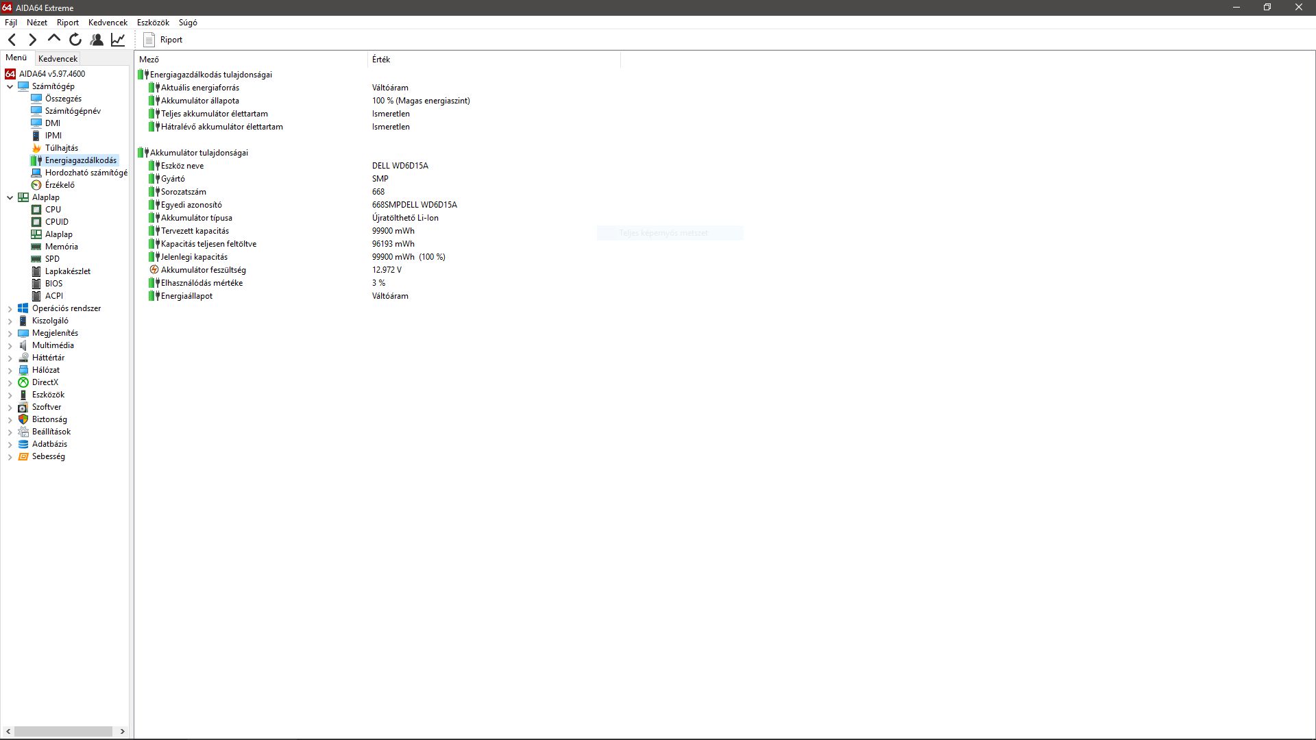

Az akksim új:

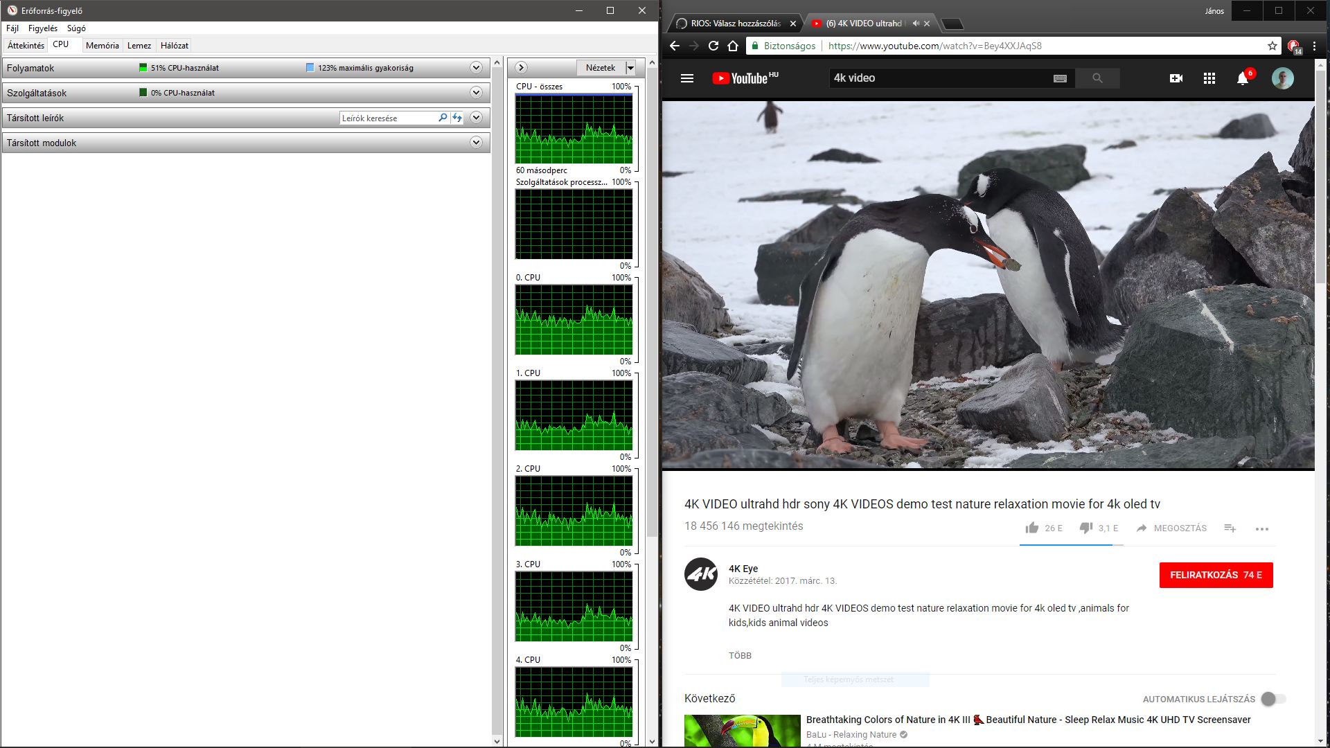

Most pedig így megy 2 weblappal:

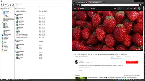

Most egy 4K-s/60FPS videó:

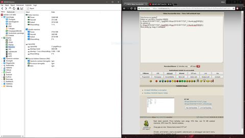

Most pedig a nagy falat:8K-s/60FPS videó:
De bármivel elbánik a gépem,annak ellenére hogy négy éves!
Nem kamu,Digi 1000-es nettel-csont egyből jöttek a videók,nem volt bufferelés!
Persze telepítve minden driver a Dell oldaláról,megfelelő sorrendben!
Windows 10 Professional+Ubuntu 18.04 LTS -
