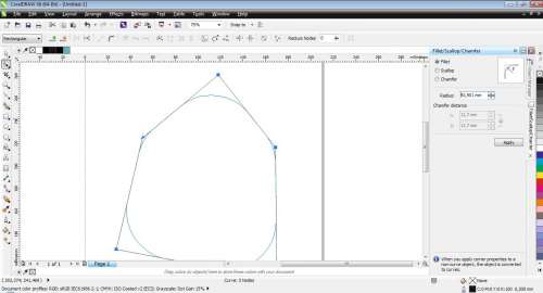

Hali,
nem tudom aktuális-e még. Nem figyeltem a topikot egy ideje.
Első kérdésedre az ötletem:
kijelölöd a két egymás mellett lévő pontot és a shape toollal egyenessé konvertálod őket.
Második kérdésedre a megoldást itt találod.

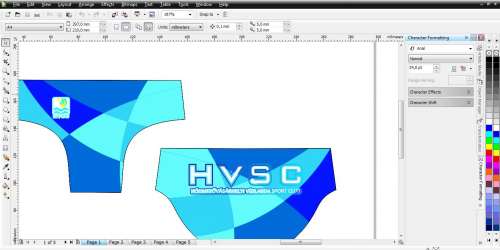

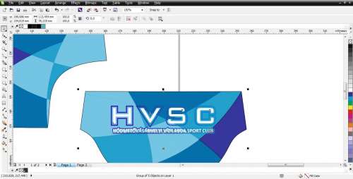

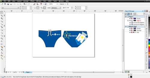

Van egy szabásminta méretsor amit minden grafikához használunk, egy template.
Ezeket importálom be egy új doksiba, erre pakolom az új grafikát.Mivel importnál megadom, hogy hova tegye (0,0 kordinátát adom meg) ezért gondoltam, hogy hátha ehhez a ponthoz már be tudná állítani a guidelinet is.
(De guideline helyett jó lesz sima vonal is, (majd letörlöm) azt tudom importálni.
A guildeline import csak egy ötlet volt.
jhos910
Be lehet állítani , hogy importáláskor a guide line-okat is betegye? (cdr-t importálok és x4-el dolgozom)
Vagy save as-sal kell ratyiznom?
Más ötlet, megoldás? -
