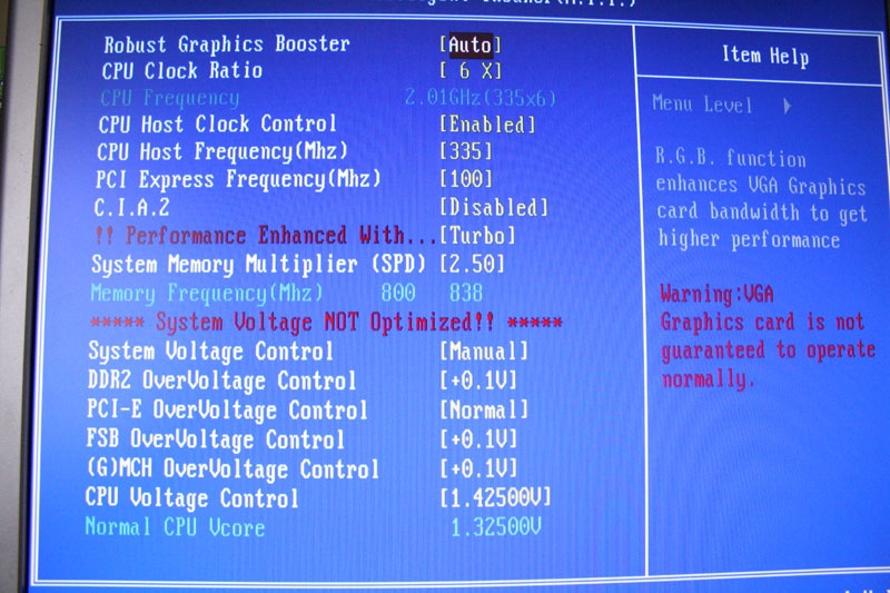

Bekapcsoltam, több lehetőség van a CIA-nál, felraktam full trust-ra, így 9×335ön be se akarta tölteni a win-t, aztán lejebb vettem az fsb kb 2ghz-re, 9×220 így betöltötte a win-t, de ugyanúgy visszaszedi 6os szorzóra...
Nem értem mi baja lehet.... Már az is fúrcsa h. haTM2 on 6×200=1200Mhz gyorsabb, mint ( 3dmark 700pont )
TM2 off 9×200=1800Mhz ( 3dmark 1000 pont )
win betöltésnél is lassabb
Ja és a legjobb, ha minden defaulton van, azaz ha betöltöm a defaultot, akkor is leszedi 6os szorzóra, és nem is megy fel 9es szorzóra, azaz a gyárilag 1.8as proci 1,2őn megy....

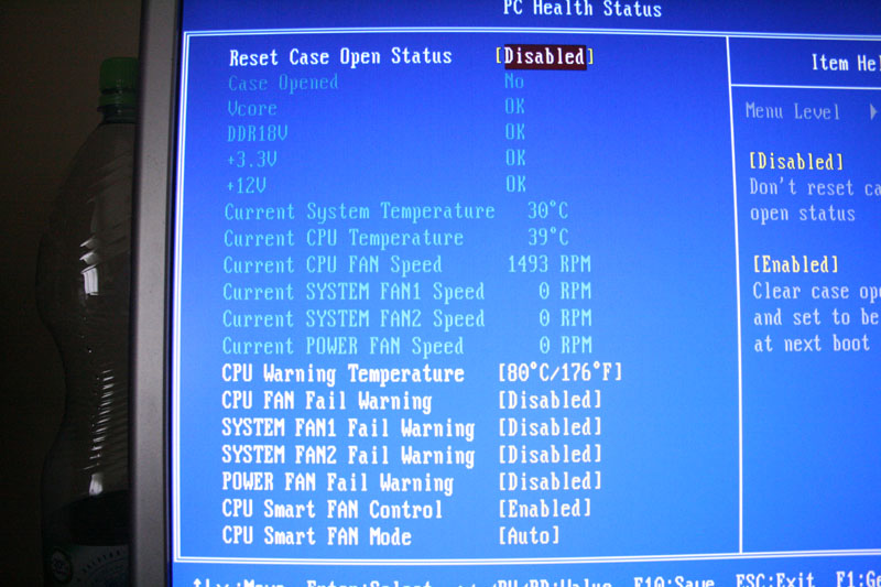

Olyan beállítást találtam ahol 60-90fokig lehet állítani a cpu hőmérséklet alertet, de nem hiszem h ennek köze lenne a TM2-höz....
Mindenesetre disabled-en volt, felraktam 80fokra, de továbbra is folyamatosan 6os szorzón van...semmi változás. -

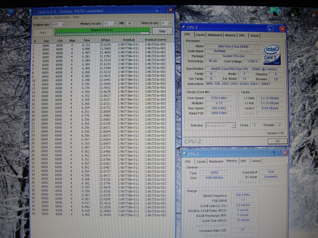

Ebből igen! LinX - Linpack
Ha egy ilyen 6000-es problem size-ból lefut egy 50 run, akkor ott prime95 sem fog elhasalni órák múlva sem
Ez amúgy, együtt nézi a memet és a procit, vagy csak memet?

Milyen bench-et használsz? Ebből elég 5 perc is? Áttérek erre

igen. nekem is 75
a normal nemtom mit takar.
azt tom, h volt egy 5000+os prockom, és 100foknál!!igen nem elírás
kikapcsolt a szerkezet. nem értettem mivan
nemkattoltam rá a hűtőt
és nem jött ki belőle semmi
az megy most tesom gépébe![;]](//cdn.rios.hu/dl/s/v1.gif)
zoo8800
vagy alacsonyra van állítva a "leszabályzási" határ, vagy mittudoménhogymondják
Nekem 90(!!!!!
) fokon volt, onnan tettem 75-re.
Mert ugye 90 fok környékén már kezd szökni a füst

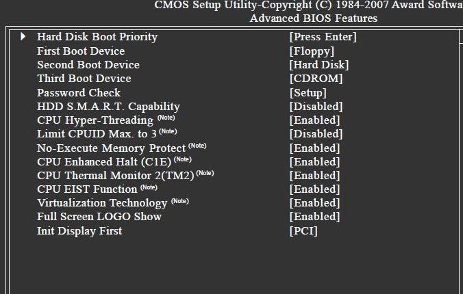

Mikor aktivizálódik, akkor a processzor szorzóját a legkisebbre teszi (6x) és a magfeszültséget is lecsökkenti 0.0125V-os lépésekben.
nekem nem csinál semmit és soem csinált...de lehet, h tuningnál nem megy csak. alapon sosem hajtottam semmit
lapod topikjában nézz szét, hátha láttak már ilyet
Ezeket a C1E, és az EIST teszi
A TM2 egy kritikus procihő felett a proci védelme érdekében veszi vissza a kakaót. Legalábbis ezt írja a BIOS. Nálam még nem aktiválódott soha

Pont fordítva, ha tm2 be van kapcsolva, akkor lehet húzni, de mindig 6os szorzót ír ki, ha ki van kapcsolva akkor nem lehet húzni de 9es szorzót ír ki... Neked ha be van kapcsolva a tm2, akkor leveszi a szorzót??
darál0w
Jómunkásember
hát kapcsoldki
nekem be van kapcsolva és hasonlo a lapunk. nincs ilyen gondom
tehát ha a tm2 be van kapcsolva nem tudsz huzni... egyértelmű mi a teendő. kikapcs, proccnak 1.5V és nézd mit megy. -
atenza
Már próbáltam, ha az "energiatakarékos bizbasz" alatt a c1e-t, az esit-et és a tm2-őt érted
Ha tm2 be van kapcsolva, akkor nem engedi a manual host clock controlt, nem értem hogy miért... -

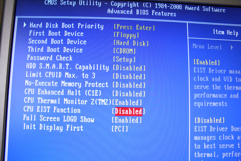

Próbáltam azt is h EIST és C1E-t bekapcsoltam, TM2 disabled-en van, és most 9×200=1800Mhz-en fut. Nagyon bekavar ez a TM2, ez elvileg ha túlmelegszik egy értéken a proci akkor visszaveszi a szorzót, de most is pl 30fok mind2 mag... Most működik normálisan, váltogatja 1200 és 1800 között. De így nem enged tuningolni, amint a TM2-t enabled-re teszem, egyből leszedi 6os szorzóra, úgy viszont enged tuningolni...kapcsolj ki minden energiatakarékos bizbazt, proccnak 1.5V valos fesz(ennyit bír minden további gond nélkül) és nézd meg ott megy e.

Tudom a ramoknak, pci-e-nek, fsb-nek, ( G ) MCH-nak és a procinak állítani a feszültségét.

De ha disabled-en van, akkor engedi a 9es szorzót, viszont amint átállítom a CPU host controllt enabled-re hogy tudjam emelni az fsb-t és emelem akármennyivel, a következő bootolásnál, a biosképernyő után újbólindítja a gépet és visszaállítja a CPU host controllt disabled-re... Ha enabled-en hagyom és nem emelek fsb-t, akkor megy tökéletesen. Az lehetséges h minimális fsb emelést sem bír? De ha a TM2 enabled-en van, akkor engedi az fsb-emelést, 335ig jutottam, de így meg boot-olásnál 3Ghz-t ír, miközben Biosban visszállítja 6os szorzóra amivel meg 2ghz-en ketyeg, és cpu-z is 2ghz-t ír. Ennyire rossz példányt fogtam volna ki? Frissítettem BIOS-t ugyanezt csinálja...

Nem még a régi van fenn, megnéztem a TM2 kikapcsolásával megy 9×200on, azaz 1,8Ghz-en, de ha feljebb emelem az FSB-t akár eggyel is már a biosképernyő után újraindítja a gépet és visszaállítja a CPU host controll-t disabled-re, azaz alapra... Ha viszont a TM2 be van kapcsolva, akkor emelhetem az FSB-t nem indítja újból a gépet a következőő bootnál lévő biosképernyő után, de a biosba leveszi 6-osra a szorzót.... Ez a gigabyte-nak vmi védelmi funkciója h visszateszi alapra??
Nem értem mert elvileg a C1E és az EIST kikapcsolásával már maradnia kéne 9es szorzón...de nem.Akkor esetleg megpróbálhatod a legújabb (nem bétát) feltenni. (Én ezzel kezdeném, max visszarakod a régit, ha az mégis valamiért jobb lenne.)

Nálam is ki van kapcsolva tm2, eist, c1e. De ha engedélyezem, akkor terhelés alatt visszateszi a beállított értékre. -
atenza
Esetleg egy BIOS frissítés nem lehetne megoldás?
Egy nemrég linkelt képen úgy láttam, ha jól emlékszem, hogy F6-os bios van fenn. Talán már F9-es a legújabb. Esetleg ez is megoldhatja a problémát.
Ha már újabb van fenn, akkor sorry, csak 1 ötlet volt.
Nem értem mert elvileg a C1E és az EIST kikapcsolásával már maradnia kéne 9es szorzón...de nem. -

minek neked a C1E meg EIST, ha tuningolsz?
tuning alatt a feszt nem tudja visszavenni csak a szorzot. az meg nem igen takarít meg neked semmit
vagy ha igen az nagyon minimális. kapcsold ki szvsz
rejewski ott is kevés lesz a fesz...
1.5Vig nyugodtan elmehetsz 0 degradácio eséllyel
toljad neki, nem lesz baj. alaphűtő?Épp ez a gond, hiába szedtem ki a C1E-t és az EIST-et is, és állítottam át 6osról 9es szorzóra, továbbra is visszaállította 6osra az első boot után... Van még egy TM2 ( thermal monitor ) funkció, ami ha minden igaz visszaveszi a szorzót ha túl magas lenne a proc hőmérséklete, és ha ezt kikapcsolom akkor bent hagyja a 9es szorzót, így elvileg 3ghz-en fut, de a teljesítménye gyengébb mint pl 3dmarkban is mint a 2ghz-en 6os szorzóval :S
Ezzel a TM2-vel van sztem vmi gond, így 2Ghz-en 55fok fölé nem megy a proci hőmérséklete. -

Olyan gyorsan váltogat mhz-et h ki sem írja ha megemeli 3Ghz-re? 3dmark06-ban a menüben ahol kiírja a gép paramétereit, ott 3Ghz-t ír... De soha nem ugrik fel a szorzó 6ról 9re és a Mhz is csak 2010körül ugrál 1-2 tized eltéréssel.
atenza
Próbáld fixálni a biosban a szorzót, más ötletem nem nagyon van... ilyet már én is hallottam, hogy visszaállt. Terhelj rá, akkor látod, akár CPUz-ben is, hogy változik-e, felugrik-e a mhz, vagy sem, s ha igen, meddig.
Pl. Real Temp progiban menj a "Sensor Test"-re, az felrántja kb. 5 másodpercre a procit, ha lehet, nézd közben a CPUz-t, vagy mást.Megnéztem, abban a progiban is 2Ghz-t ír és kipróbáltam a sensor tesztet is, akkor sem ugrott fel 3Ghz-re...:S

Terhelés alatt is 6os szorzót ír a CPU-z is... :S Ha meg biosban 9esre állítom, akkor visszaállítja 6osra, azaz a következő belépésnél már 6os szorzót ír, gondoltam csak visszaveszi ha nincs terhelve a gép (Eist meg C1E)... De most akkor mi van? Tényleg csak 2Ghz-en megy?
