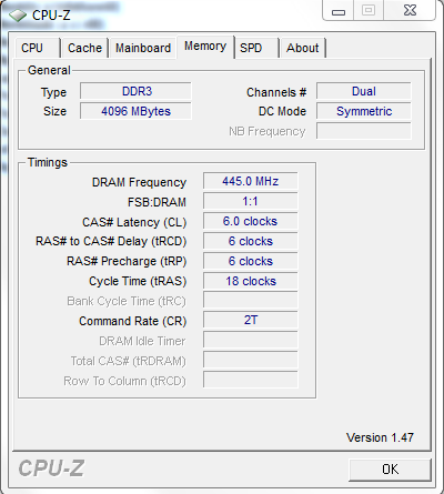

Stabil beállítás kellene, nem vagyok benchbuzi
. Használatkor érezzem...
És ha már vettem ddr3-at akkor az dolgozzon maxon. A proci is 1333-at tud max.
Azt nem tudom, hogyan lehetne összevarázsolni, hogy minden szinkronban menjen és a lehető legjobb teljesítménnyel.
A proci 3600-on van hajtva, sima fsb emeléssel. ennyit visz simán, komolyabb tuningba nem merültem bele(9*400).A lapodat nem ismerem behatóbban, de az E8400-akban alsó hangon benne van a 4GHz. Azt nézted már, hogy a lapod mennyit megy FSB-ben?
Ruckus
A proci 3600-on van hajtva, sima fsb emeléssel. ennyit visz simán, komolyabb tuningba nem merültem bele(9*400). -

Az lenne a kérdésem, hogy milyen opciókkal tudnám kihozni a maximumot a vasamból?
Lap: Asus p5kc
Proci:E8400
Ram
CZ Gold XTC OCZ3G1333LV2G 2*2 GB DDR3Hogyan tudnám elérni, hogy a ramok is és a proci is a legjobb teljesítményt nyújtsák?
Előre is köszi.
Tuningban alalpokban otthon vagyok.
Mi lenne a cél? Stabil 24/7-es beállítás, vagy vmi kihegyezett, benchmark-ok idejére beállított opció?

CPU-Z szerint 1.272 feszen megy jelenleg 3600-on ugyanúgy,mint ddr2-vel.
A stepping: A
Revision:E0Dram freky:480
fsb:dram 5:6
időzítés: 6.6.6.18Biosban minden auton van, csak a szorzó és fsb van beállítva és a pcie 100-ra. Valamint ki van kapcsolva a procin az energiatakarékos mód, nem vált vissza órajelet.
abban kéne segítség, mit hogyan lehetne a legoptimálisabbra állítani, hogy a proci és a ram is a legjobbat hozza ki magából.
