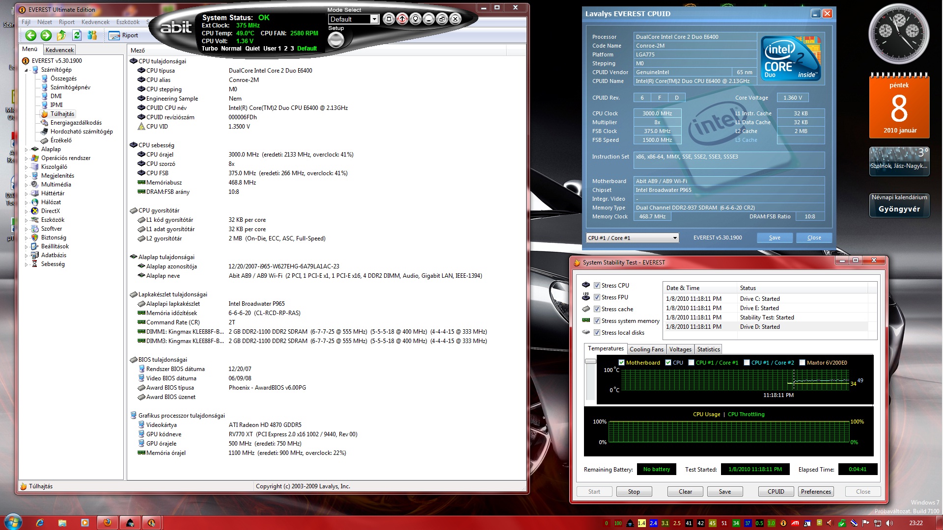

Beállítottam neki 450*8= 3,6GHz
a ramok 900-on mennek szépen
prime95 90 percet futott, eddig stabilnak tűnik
a beállítás és ha nincs terhelve visszaveszi a
feszt és a szorzót is
(minden fesz normál értéken)prime95 maximum heat&power consumtion + Furmark xtreme burning mode
kombó elég szép értéket mértem fogyasztásmérővel: 370W
(300w körüli valós fogyasztás) fsp455 paf bírja a kiképzést

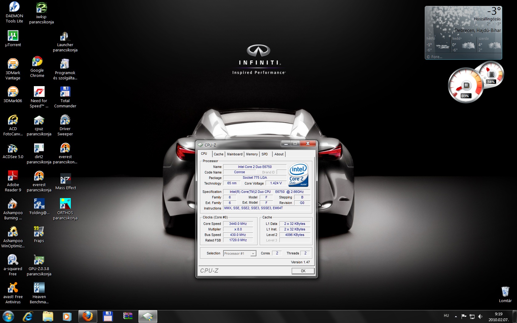

(#11025) Mika1227: 65-ös proci, adj neki feszt nyugodtan, a mostani kevéske. Nekem is volt egy 1,35-ös VID-es 6750-es, az antituningos volt, de 3,7-et (3720) ment 1,5V-on (valós).Utána adhattam neki 1,7-is, nem mozdult az átkozott
Mika1227
Nem hiszem le, hogy 3,1-nél nem megy gyorsabbat a procim! Asus P5K, DDR2 800MHz, E6750 1,35V 3,1GHz-en 390FSB-vel megy most de ha egy kicsit is fentebb (400FSB) állítom már nem jó hibázik a tesztprogi!

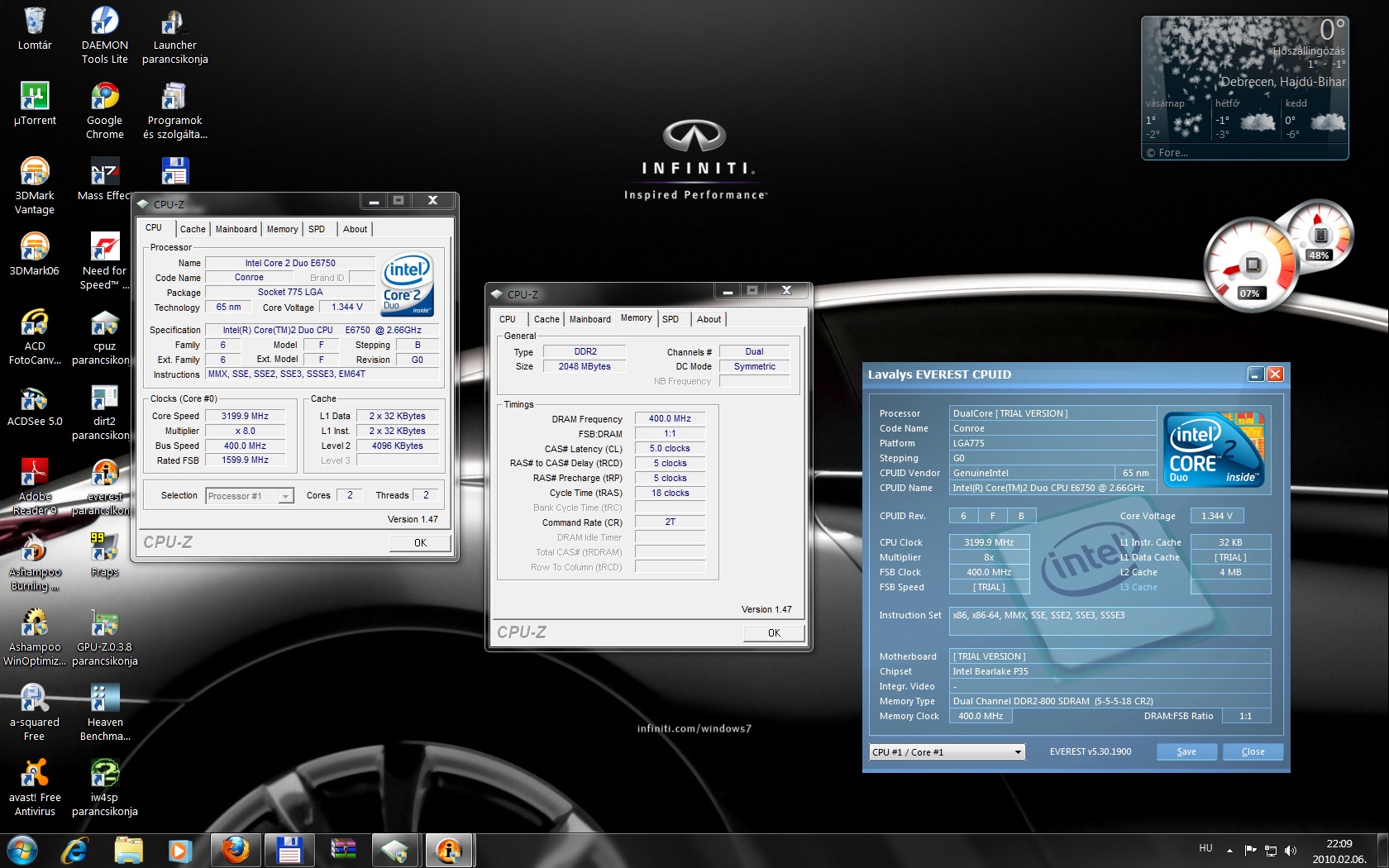

A változatosság kedvéért Én is egy Q6600-at (G0) birtoklok, és a kérdésem a következő lenne:
Az alaplapom Gigabyte GA-P35-DS3R, a memóriák Kingmax 2GB 800Mhz x 2. Olvasgattam picit és nekem most 3.2 Ghz megvan stabilan, de hozzá irreálisan (?) nagy feszt kíván a proci - 1.4875 Ennyi kell hozzá, hogy stabil legyen. A beállításam a köv.:
multiplier:8x
fsb:400 mhz
pci-e freq:100
m.timing:5-5-5-15
feszek:
proci:1.4875
memória:mindenhova +0.2vProci hűtő:Artic Freezer 7 pro
Hőmérsékletek:100%-os terhelés alatt <60°C (~55°C)Lehetséges, hogy valóban ennyi kell neki, vagy Én rontottam el valamit? Az alap fesz 1.325 (legalábbis bios szerint)
