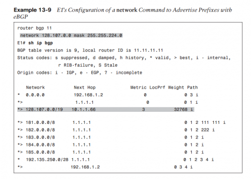

Kérnék egy kis magyarázatot egy BGP show parancsra. Íme a kép a könyvből:
Ez az útvonal ezek szerint egy OSPF útvonalból van meg, melynek next-hopja az, amit a BGP tábla jelez és az OSPF útvonal mértéke 3, amit a BGP átvesz, mint MED-et? Ha meg EIGRP-től, akkor meg felvesz a 23448465-os mértéket? Aligha hiszem.

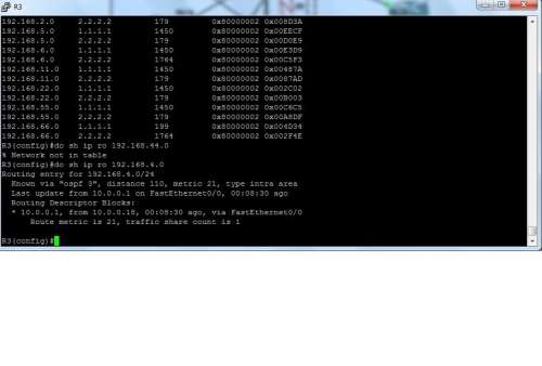

Az egyiken 1 sec a hello, a másikon kettő. A dead-interval ugyanarra lett állítva. Nem áll össze, erre számítottam.
*Mar 1 00:03:50.259: OSPF: Mismatched hello parameters from 10.0.1.2
*Mar 1 00:03:50.259: OSPF: Dead R 10 C 10, Hello R 2 C 1
*Mar 1 00:03:50.339: OSPF: Send hello to 224.0.0.5 area 0 on Serial0/0 from 10. 0.1.1
R1# -

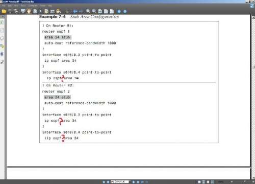

tusi_: nem tudom, hogy mennyire figyelted a könyvet, de én találtam egy jó nagy elírást benne, ami nincsen az erratában. Ezt a pici pdf noteszemben is leírtam, de a könyv totál ellentmond ennek.
Az offset-listnél - most csináltam megint - a könyv szerint a 76-os oldalon a csávó beaktiválta az offset-list 11 in 3 serial0/0/0.1 parancsot a 10.11.1.0/24 hálózatra a WAN1 routeren. Így neki - nem tudom hogyan - a korábbi 2172416/28160 FD/RD-je erre az útvonalra megnőtt 3-mal, tehát 2172419/28163 lett. Ha ezt a valóságban is kipróbálod, akkor CSAK ÉS KIZÁRÓLAG AZ FD-nek kellene növelődnie 3-mal, hiszen ha belegondolsz, akkor az RD jogosan nem növekszik, hiszen a szomszéd router attól még ugyanazon mértékkel éri el a hirdetett hálózatot, mint azelőtt. Ezért is írtam a noteszemben, hogy ha offset-list-ben IN parancs van, akkor csak az FD növelődik, OUT esetén pedig az FD és RD is.
Ezt figyelte valaki? Mekkora hiba már ez?!
