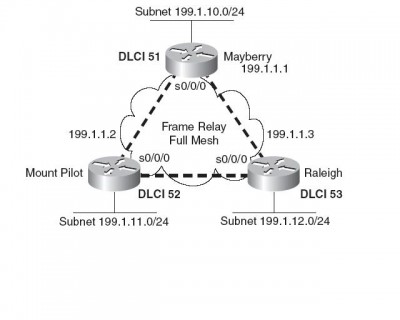

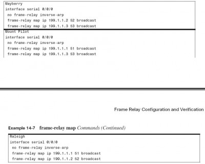

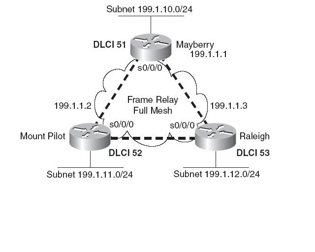

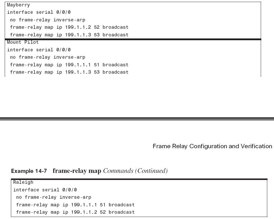

Ha nem cisco eszközöket állítasz FR-re, akkor az LMI mellett a beágyazást is állítsd át, ugyanis az encapsulation frame-relay alapból cisco-t használ, így az encapsulation frame-relay ietf paranccsal már más eszköz is érteni fogja a dolgot! Megnézni a sh inter serial X/X-szel lehet (packet tracer nem jelzi ki, csak valódi eszköz)
Frame-relayban meg képzeld úgy a dolgokat, hogy mindig keresztbe vannak a dolgok: távoli IP<-->helyi DLCI, így sosem kevered össze a dolgot. A többi elrontotta FR képre is szerintem kíváncsiak vagyunk
Tsory
Jó lesz az a könyv. Az ábrán FR global címek vannak feltüntetve. Néhány oldallal előrébb el is magyarázzák a különbséget. Vagyis a local DLCI-k vannak úgy beállítva, hogy a túloldal global DLCI-vel egyezzen meg.
"Frame Relay Global Addressing (DLCIs)
The previous section discusses how Frame Relay addressing really works with local addressing.
If you happened to come to this section on global addressing, and have not yet understood local addressing, stop now, and go back! Global addressing only makes sense if you have a good understanding of local addressing.
Global addressing, or global DLCIs, is a convention service providers may use when choosing local DLCIs. By using the global addressing convention, documentation becomes easier, adding new sites becomes more predictable, and the DLCIs appear to be more like MAC addressing, with one DLCI per router.
NOTE The use of global Frame Relay addressing does not change how Frame Relay uses local addresses, or the DLCIs in the frames as they pass over the network, and most importantly, routers still only configure and see local DLCIs."

Köszi , hogy segítetek. Most szeretném leírni, ahogy én képzelem, megváltoztatva az eddig tanultakat.
Tehát:
1 változat.
Minden kütyü cisco akkor elég csak az interfészen beállítani a encapsulation fr t, ip -t adni és elméletben megkapja mindegyik másik router a többiek ipjét és dlcijét.2. változat.
Ha van olyan router, ami nem cisco, akkor akkor annál a encap fr után a fr lmi type ansi parancsot és a fr interf dlci x (akkor ezek szerint ide a saját dlci kell megadni.) ietf parancsot kell kiadni.
3.változat
Fr map ip x.x.x.x.(saját router) y (saját dlci) broadcast, ezzel kikapcsoltam az Inv-arp-ot.
4. változat
sub interfész point-2-point (multipoint), másik ruter ip és saját dlci.
tusi_
CCNA Official Exam Certification Guide
A srác úgy magyarázta el, hogy:
Ha egy FR router üzenetet küld a PVC-n egy másik routernek, akkor az FR keretben lévő DLCI alapján határozza meg a fr switch az útvonalat az fr sw-ben felprogramozottak alapján. A fogadó pedig a küldő dlci-je alapján határozza meg a vissza forgalmat.
Épp ezért láttam benne némi logikát, hogy a tulsó oldal dlci je van benne a konfigban. Még azt is írta, hogy ugyanolyan a címzés, mint az Ethernetnél a szórásos hálózatokban, csak itt egy mezőben van a source/destination dlci, az ethernetnél meg két külön mezőben (header) -

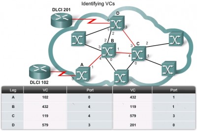

f_sanyee
hogy izgalmasabb legyen, a ket tavoli routernek lehet ugyanaz a dlci-je. pl ha egyiknek 101, akkor a masiknak is lehet 101, a lenyeg hogy egy oldalon csak egyzser szerepelhet a 101.
R1 (dlci 101) --------- FR cloud ------- R2 (dlci 101)
vagy pl point to multipointnal lehet minden spoke routernel 101 a dlci, ilyenkor a hub-nal persze minden linkehez masik kell.
Spoke1 (dlci 101) ------ (dlci 101) HUB (dlci 102) ------ Spoke2 (dlci 101) -
Tsory
Ez az ábra ne annyira jó
. Melyik könyvből van? A DLCI értékek layer 2-es címek, gondolj úgy rájuk, minha MAC címek lennének. A hozzád legközelebb eső FR switchet címzed vele. Az FR hálózaton több ilyen switch is lehet, így a DLCI érték állandóan változik, míg a layer 3 cím nem (hasonlóan Ethernet hálózat esetében hop-ról hop-ra változik a forrás és cél MAC cím, míg az IP változatlan marad).Ts
tusi_
Mondjuk eleve hülyeség a no fr-relay inverse arp parancs, mert a fr map ip automatikusan kikapcsolja
Mennyi lehet még a könyvben, ami nem jó
