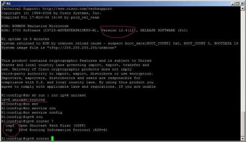

Skacok. Mit csinálok rosszul?
Ha a könyv szerint adom meg az IPV6 Tunnelezésnél a tunnel destination és a szemközti router loopbackjét, akkor nem jön fel a tunnel up/up-ba, up/downban marad. Ha a fizikai interfész IP-jét adom meg, akkor ok.
tehát
R3(config)# interface loopback 3
R3(config-if)# ip address 10.9.9.3 255.255.255.255
R3(config-if)# interface tunnel 3
R3(config-if)# tunnel source loopback 3
R3(config-if)# tunnel destination 10.9.9.1 (másik router loopback cime)
R3(config-if)# tunnel mode ipv6iphelyett a
R3(config-if)# tunnel destination x.x.x.x (szomszéd router csatlakozó ip cime)
R3(config-if)# tunnel mode ipv6ipekkor megy rendesen a tunnel. Drótcápát ráeresztettem, működik.
VPN tunnelnél is ezt használja a könyv, de a youtubeon is azt láttam, hogy a neighbor router csatlakozó ip-jét adják meg.
Melyik a jó, illetve mért nem áll fel nekem?
