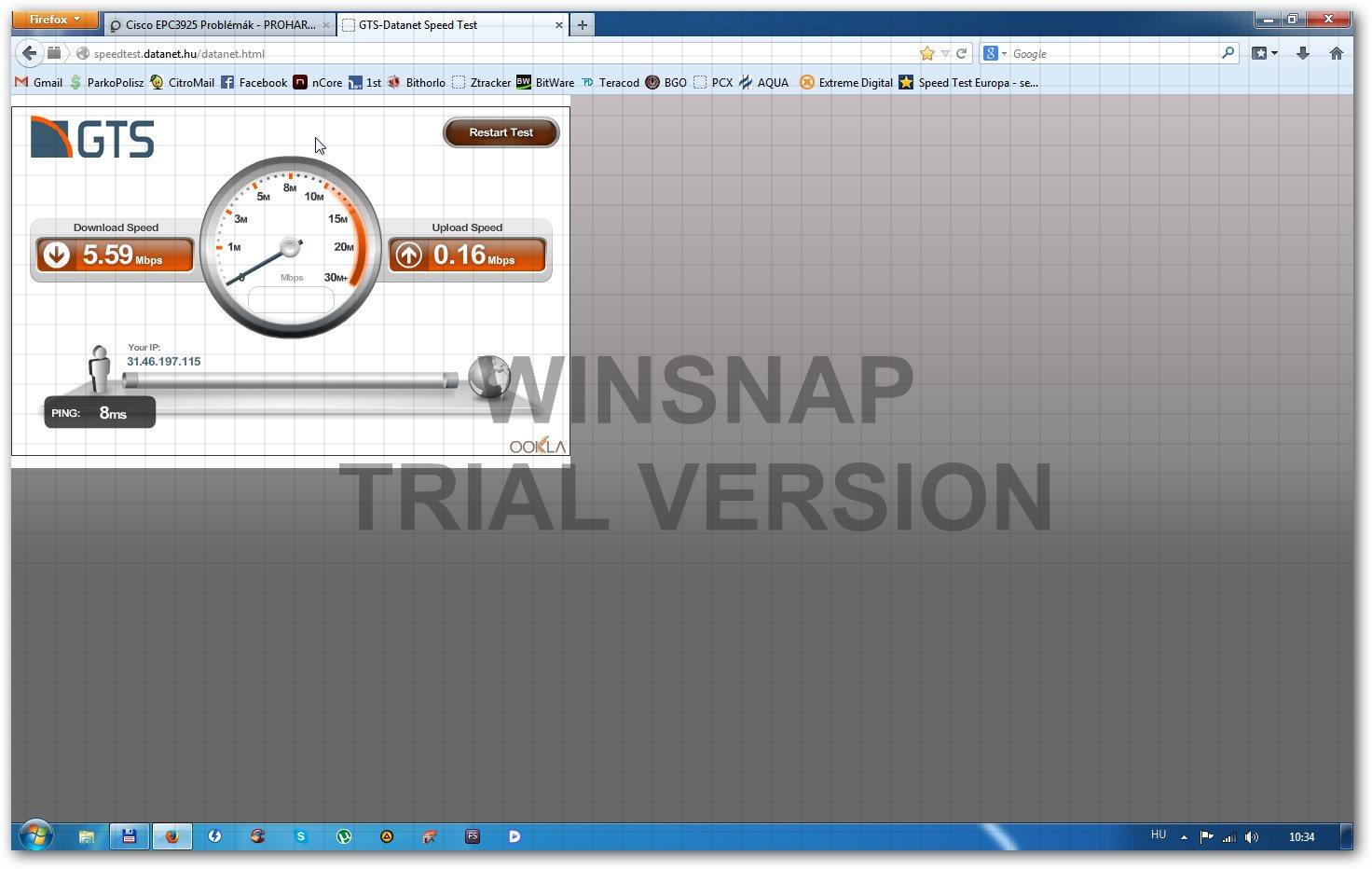

cuko
Gubek-Einste #2086 üzenetére
Itt egy kép a délelőtti helyzetről.
Tegnap egész nap futott a program, nem láttam nagyobb hullámvölgyeket a grafikonon. Délután átállítottam a 11-es csatornára, mert az még szabadabbnak tűnt, javult is a link score
Később a nap folyamán még tudok feltölteni pár képet (gondoltam a több időpont az nem pár perc időközre vonatkozott). Most hárman vagyunk itt egyébként, 3 laptop megy összesen, és egyelőre nem volt disconnect. -

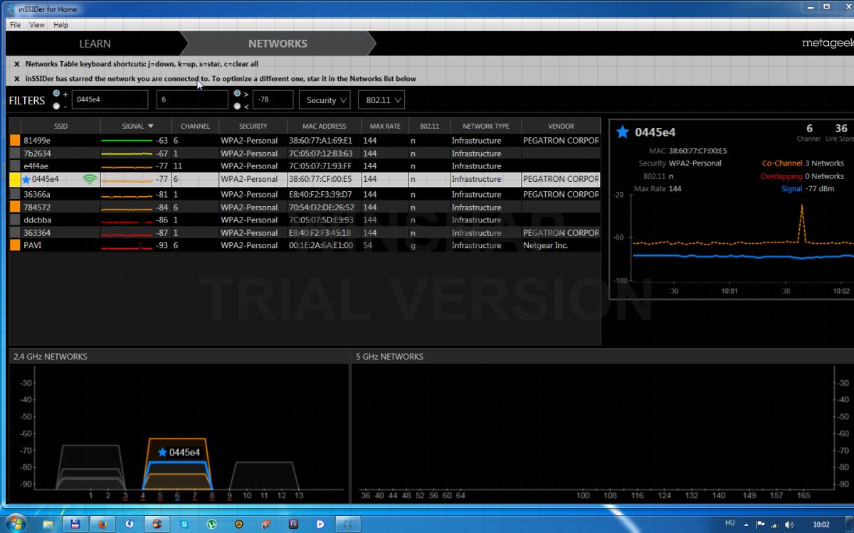

cuko
Gubek-Einste #2081 üzenetére
Köszi a választ!
Megnézettem az inSSIDerrel ma, az eredmény: a 2,4GHz-es hálózaton a legerősebb a saját router jele, nincs az adott csatornán (1-es) számottevő más jel (2-3 eszköz, nagyon gyenge jelszinttel), a Link score a szoba legtávolabbi sarkában (mintegy 4m-re a routertől) 30-40 között mozog, közvetlen a router mellett ülve 55 körül.
Ez mennyire számít gyengének?Nem egy konkrét eszközzel szokott szórakozni, hanem véletlenszerűen ledobál, már mindegyik géppel előfordult; változó időközönként (van, hogy pár perc, van hogy pár óra), és általában 1 perc múlva újra csatlakozik.

Sikerült, megcsináltam. Most a hálózat valóban jó, látom a laptopról az asztali gépet. Az egyetlen gond, hogy valamiért most nem érem el a router setupját sehogy sem. Sem kábellel, sem wifin. Múlt héten is ugyanez volt, amikor próbálkoztam, totál reseteltem a routert, és az segített. 192.168.0.1 a Cisco címe ugyebár, a TP-Link-nek meg adtam 192.168.1.1-et. Ciscon ki van osztva neki fix IP, 192.168.0.12.
Próbálnám beállítani a wifi csatornát pl. 2-esre, mivel úgy látom azt senki nem használja, tegnap este sem volt olyan, most sem....csak hát nem érem el a setupot:S Nincs kedvem már megint resetelni és mindent beállítani, ha esetleg máshogy megoldható.
Gabesz87
Gubek-Einste #1378 üzenetére
Értem. Egyébként ha jól emlékszem, most AUTO-n van. De szerintem a legtöbb átlag felhasználó, akik nem annyira értenek a wifi beállításokhoz, szintén AUTO-n használja, szóval ha kézzel be is állítanék egy csatornát, lehet, hogy aztán abból sok lesz nem?
Gabesz87
Gubek-Einste #1376 üzenetére
De miért? Amin most vagyok, más is használ ugyanilyen csatornát úgy látom, de nincs vételi problémám. De a maximális eredmény érdekében én végig próbálom ezen ne múljék
Gabesz87
Gubek-Einste #1374 üzenetére
Holnap kipróbálom, ma már nem tudom. De kicsit zavaros itt-ott az írás, ne haragudj. Pl. mit jelent az, hogy "+/- 3 csatorna távolsággal is vedd hozzá."
Társasházban lakom, jelenleg a wirelessnetview-al 30 hálózatot látok, de folyton csak növekszik a számuk:S:S Biztos jönnek haza melóból az emberekPl. 2,5,8,10-es csatornát senki nem használ.
Egyelőre nem értem, hogy ha a router WAN portjába nincs dugva semmi, akkor hogy fog menni a net wifin...na de mindegy, ez csak elmélkedés, elhiszem neked, hogy így is okRemélem így majd a hálózat is menni fog simán, mint eddig. Köszi
