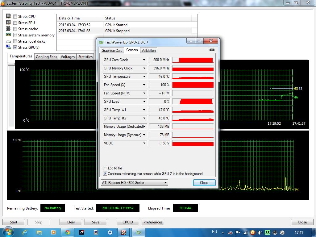

SP1 van a gépen, összes frissítéssel, mindent amit tudtam kikapcsoltam/úgy nézett ki a win mint a 98-as
kiléptem az összes progiból.
GPU-Z nél a szenzoroknál meg sem moccant 648-ról!

Előző kártyám HD4870 volt ugyanúgy, és az normális értékeket mutatott GPU_Z-ben, tehát ezért nem tudom nem figyelembe venni.
De akkor részletesebben.
Volt egy ilyen gépem:
Asus P5B
C2D E8400
Asus HD4870 512MB + Accelero S1 Rev. 2
4 × 1GB Kingmax DDR2 800MhzEzeket eladtam, de megmaradt a Táp+HDD+Ház
Aztán rájöttem, hogy mégsem újítok s1155 konfigra így elkezdtem vadászni 775-ös konfigot és találtam egy elég jó vételt.
ezt:
Gigabyte GA-EP45-DS3
C2D E6750 BOX
Sapphire HD4870 512MB Silent EfficiencySzóval majdnem, hogy semmi se változott csak az alaplap lényegében.
De Win8 van fent így tökéletesen fut minden ahogy volt.
Kb. ennyi.
