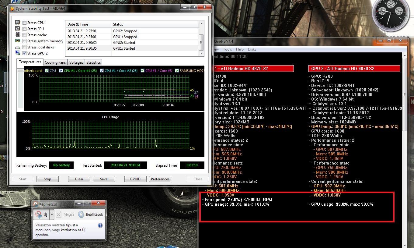

Mass Effect 2nem találtam olyan beállítást ahol lehetne kapcsolni am látja a Furmark meg írja is ugyanúgy hogy ott van de nem terheli GPU load:0% néha felmegy 3% de vissza le 0%

Más játéknál nincs csak a battlefield3 nál de rohadt idegesítő, Farcry 3 szépen fut nincs akadás, assassins creed3 is jól megy , Cod mw2, mw3 is szépen fut! csak et akad a bf3 és már nem tudom mit csináljak, Ha felteszem a gyári drivert az okozhat valamit pl: baggot a játékokban? Amúgy a legújabb van fent driverban valami márciusi. de própáltam régebbivel is tavaly szeptemberivel. Amúgy haverom is ezt tapasztalta még a nvidia gtx 570-nél is, amikor amd 955Be procija volt!
Rivaul: Hőfok rendben van terhelésnél 70˙C os benchmark szerint. Proci 53˙C os terhelésnél!
