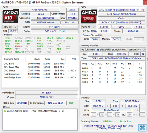

Probook 4+8 gb esetén a 4gb-ig lesz dc, onnantól nem. Mindig a kisebb ram-ig lesz meg a dc.
Az acernél annyiból nincs értelme, hogy gyorsabb nem lesz, a win 10-nek meg elég jó a ramkezelése. Mivel elég alapdolgokra használja, így akár elég lehet a 4 is bizonyos estekben, mivel azt ritkán használja. Ezért van ez esetben kevés értelme.
Erre írtam, h ha gyorsítani akar (fejleszteni) akkor ssd, azt még meg is érzi.
Persze a több mindig jobb. Akkor mindig vegyük a maxot amit enged a gép? -
Én sem azt mondtam, hogy nagyságrendekkel lesz eltérés. Csak annyit állítottam, hogy hdd mellett nem lesz értelme 12-re bővíteni, hanem jobban jár a 2x4-el mert így megmarad a DC, És igen kb 15-25%, nyilván a sebesség növekedés, de ha most ezt az esetet vesszük akkor probooknál kell a 2x4, az acernélnél meg az 1x8, ennek ez esetben így van értelme. Viszont single--ről singelre váltásra (4-ről 8-ra ) nincs értelme, mert az 0 gyorsulást hoz, csak több ram lesz. a probok esetében viszont így azért hozhat 15-20% is a 2x4

az acereknél (is) szokott integrált rammal, és 1 üres foglalattal ki jönni noti, mivel úgy volt fogalmazva ( is kicsit fejlődjön) ebből gondoltam, hogy mind a 2 noti 12gb-val lenne, mert most 8 helyett 4 van benne. Vannak olyan notik is amibe csak integrált ram van nincs slot üresen
oliwire
A HP-ba lenne esetleg a 2x4, mert abban 2 slot van, az Acerben meg csak 1, és abba kerülne az 1x8.
A HP is fejlődne, mert 1x8 helyett 2x4 lenne, az Acer is, mert 1x4 helyett 1x8 lenne.
Ehhez 1 db 4 GB-osat kellene vennem.Mert most van 1 db 8 gb a HP-ban, es 1 db 4 gb az Acerban, ez a kiinduló állapot.
