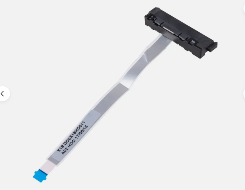

Grave_444 #47048 üzenetére
@Grave: Közben tárgytalan lett a kérdésem, mert utánanéztem jobban, és láttam, hogy külön jár hozzá tápellátásos csati is, csak azt nem mutatta sehol az oldal
@Pyttawrx: Köszönöm szépen a segítséget, de végül marad a Gembird USB to IDE/SATA adapter cable Black AUSI01 mert ahonnan meg tudom venni, oda vissza tudom vinni a másikat és kb ugyanennyibe jövök kiÉs ez ugye még Satához is jó lesz.
