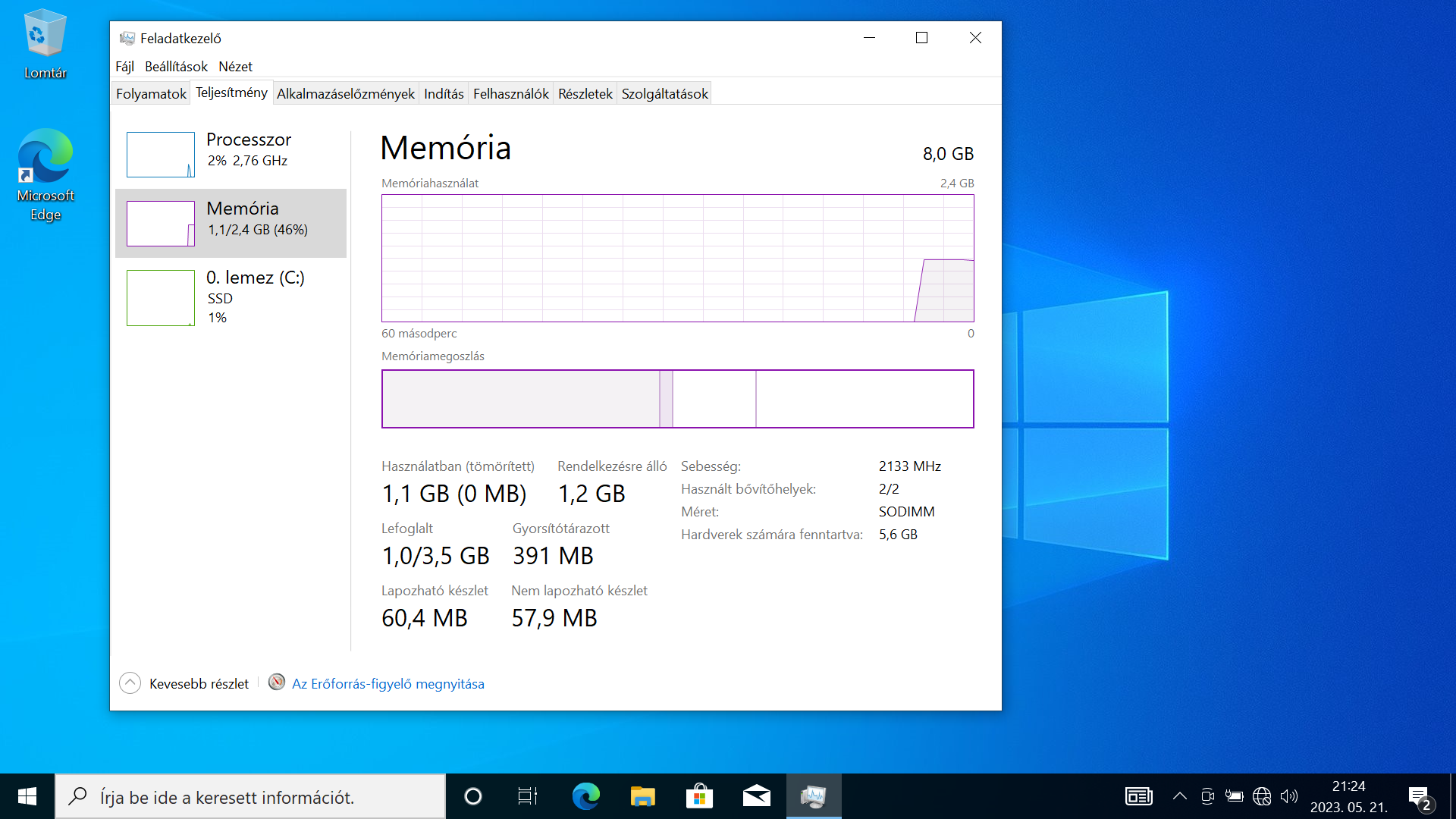

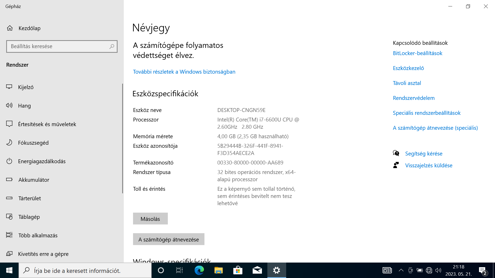

Ja és félre ne érts: nyilván picit szarkasztikusan fogalmazok, de nincsen mögötte semmi bántó szándék, nyilván segíteni akartál a kérdezőnek, csak egyelőre nem látom át, hogy úgy, hogy mégsem az eredetileg írt eredményt hozná (amit eleve pont azért kételkedve fogadtam, mert tisztában vagyok a 32 bites Windows-ok memóriacímzési korlátaival), ugyan miben lenne ennek alkalmazásával bárki is előrébb.
Nu én viszont csináltam.
[kép]
[kép]
[kép]
[kép]Szóval látszik, hogy a telepített ram az megvan mindig, de 3-nál többet nem használ, és abból szedi le. a hardverek számára fentartot memóriát (valós: 0,6)... az 1,6 illetve 5,6 az nyilván falsh érték.
Nyilván nem lehet 5,6.
Ja és indítottam újra 5x, de nem csökkent, 1x4gbNálam ez 16mb

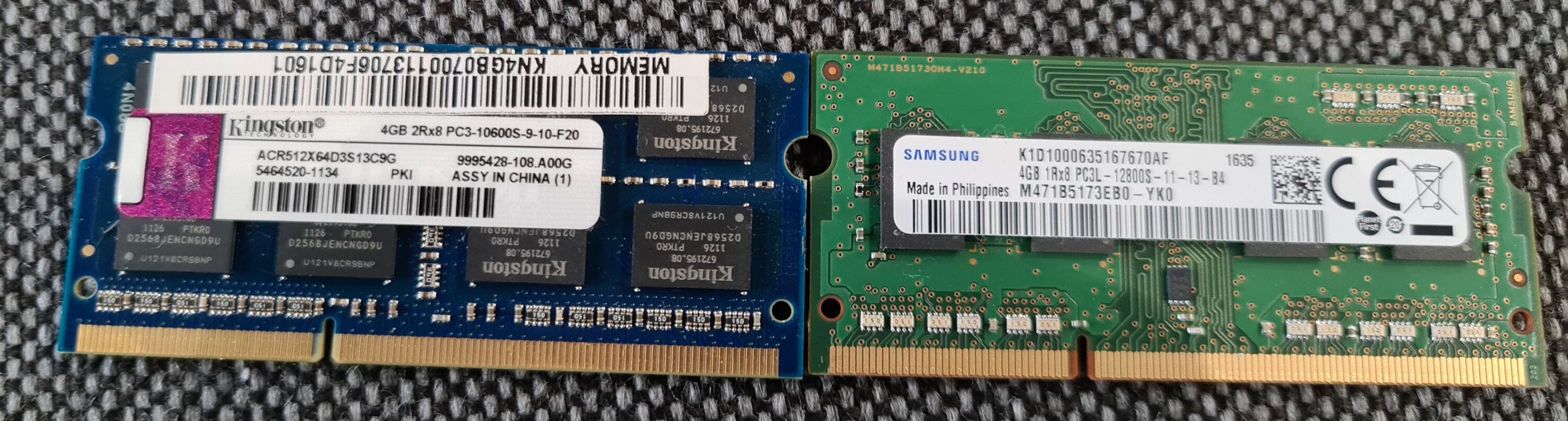

Akkor kövezettek meg de az első sorban leírtam ....(de látom problémát okoz)
4gb - vram - akár hw raid ram... ógy látja a 4gb ramot
a hardwarek számára fentartott 1gb ramot lehet visszahozni hogy a win számára elérhető/használható legyen
de ha csak a kiragadott mondat érdekel akkor sorry...
ettöl kezdve hogyan hivatkozzak rá? -
ricsi99
olyan alaplapppal/ biossal már én is találkoztam ami nem kezeli helyesen ,de ugyan az a ram más alaplapban működött.
Amúgy szintén köztudott hogy 2R-es modul fog a 1.gen es intel proci mellett ha 2*4 et akar , ezt te is tudod .láttam a hsz-t.
Szóval nem az a probléma hogy a modul nem müködik 1,5v on ,hanem az hogy a proci képtelen kezelni 1R-ben a 4gb-t. -

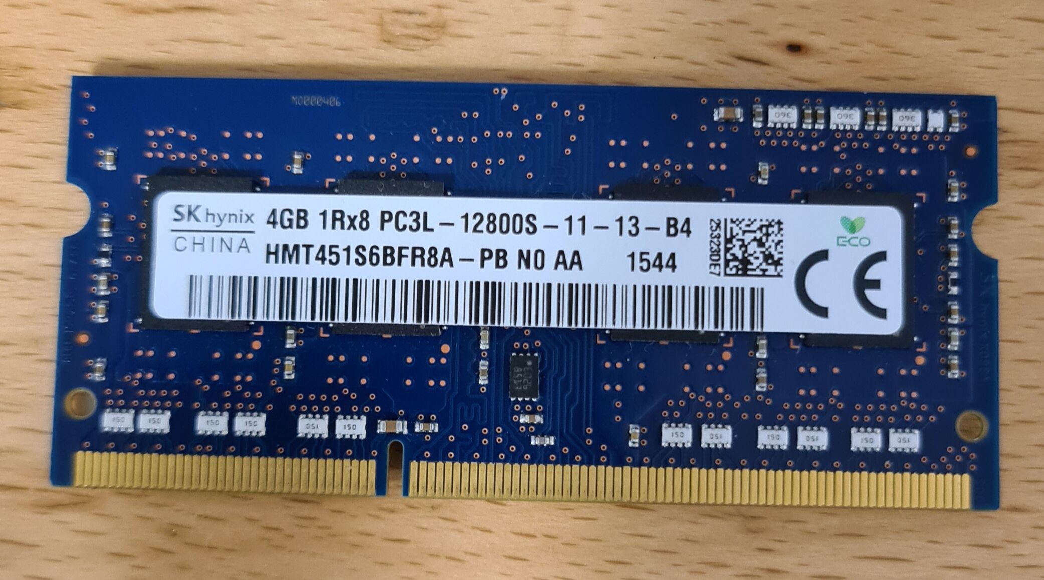

Akkor remélem ez jó lesz.
Most próbáltam kifejezetten a laptophoz valót keresni. Beszűrtem 1333MHz, DDR3, 4 GB RAM-ra az Aqua-n. Meg is rendeltem, bár most ahogy így utólag néztem megvezettek, mert ez is L-es, holott a honlapjukon nem DDR3L-nek van írva. Viszont a képek alapján 2Rx8-as, remélem jó lesz. Vagy mondjam le és keressek másikat? -
