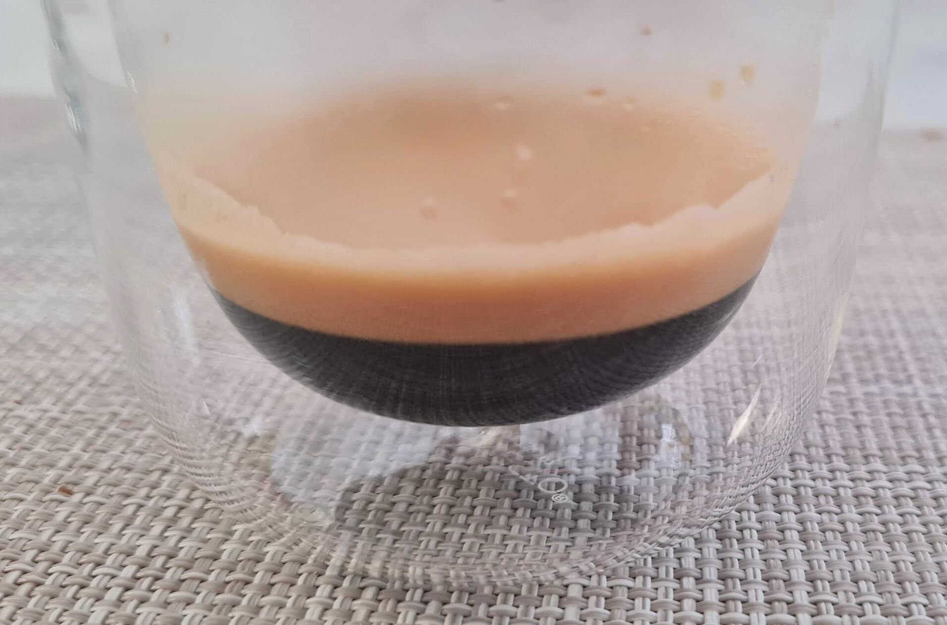

Igazából azt vagom hogy 50ml felett már szőkül a kavé. Csak voltam noveremnel és csináltam ott egy kv-t és teljesen más volt..sokkal.de.sokkal kremesebb...igaz ott a.kavr is chrema.volt és a gép is más.de egyébként nincs gondom a gepemmel...megmértem mérő pohárral és az 50ml az 50ml
szkutyi
Dr. Szilikát #12728 üzenetére
Akkor video alapján ez jónak mondható?
szkutyi
Dr. Szilikát #12723 üzenetére
Lehet csak én reagálok túl, 50ml felett kezd el fakulni.ez 50ml.meglesnétek szerintetek ez milyen?
Szemes kávé Omnia barista.
[link] -
szkutyi
Köszönöm szépen ezeket mindd megfogom nézni

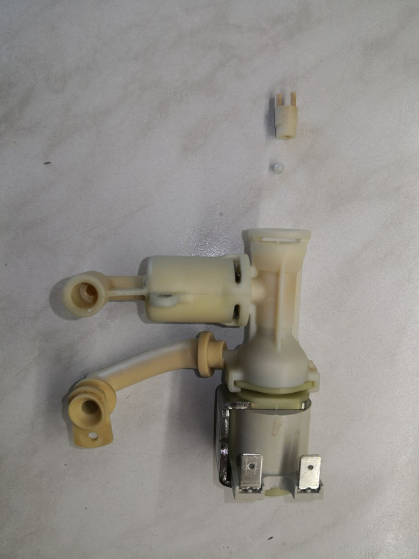

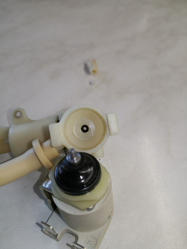

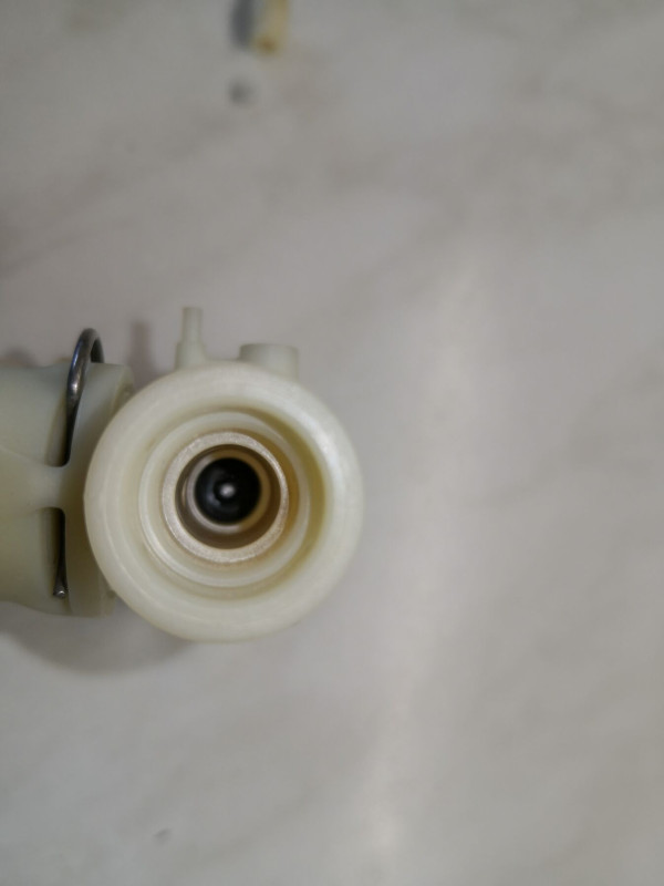

Dr. Szilikát #12064 üzenetére
A másik oldalon is van egy ilyen tócsa. Gondoltam lecsavarom a hátlapot és megnézem, de nem akarom kockáztatni a garit vagy a visszaküldést.
Dr. Szilikát #12045 üzenetére
A pumpa hangja jónak tűnik, kicsit csilingeléssel.
Ha lesz időm szétszedem, a gumiszelepre (valve) gondolok, hogy nem zár, és a víz csak ide-oda remeg egyhelyben. -

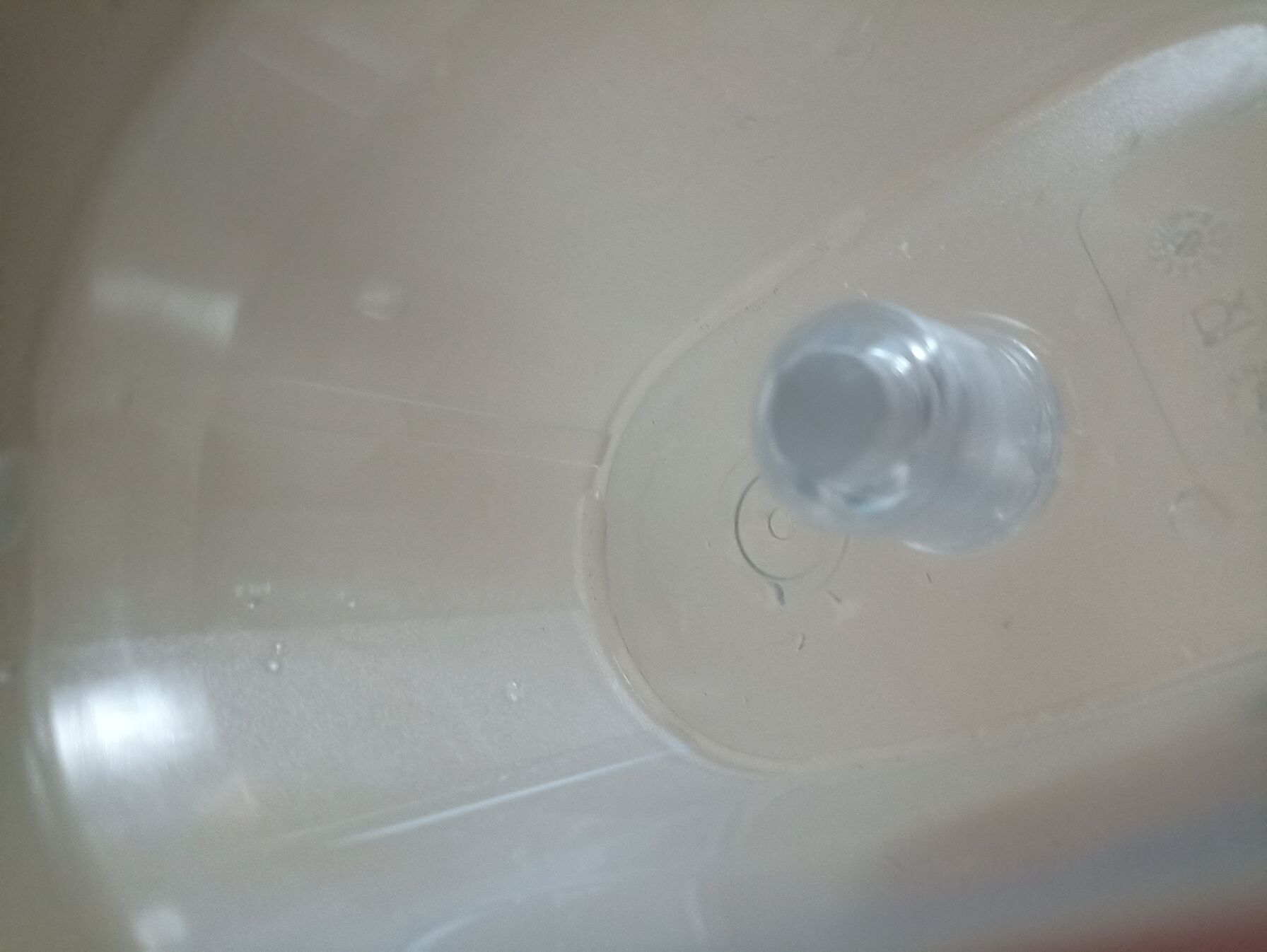

#85578752
Dr. Szilikát #11991 üzenetére
Köszi, akkor ez az oka az oldalsó lyukaknak, valóban nem marad pangó víz.
Mindig csak annyit öntök a kancsóba amennyit le is szűrök a kávégépbe, kevesebb vízzel könnyebben megbirkózik az a kevés ezüst a betétben, kiszáradni meg nem fog. -

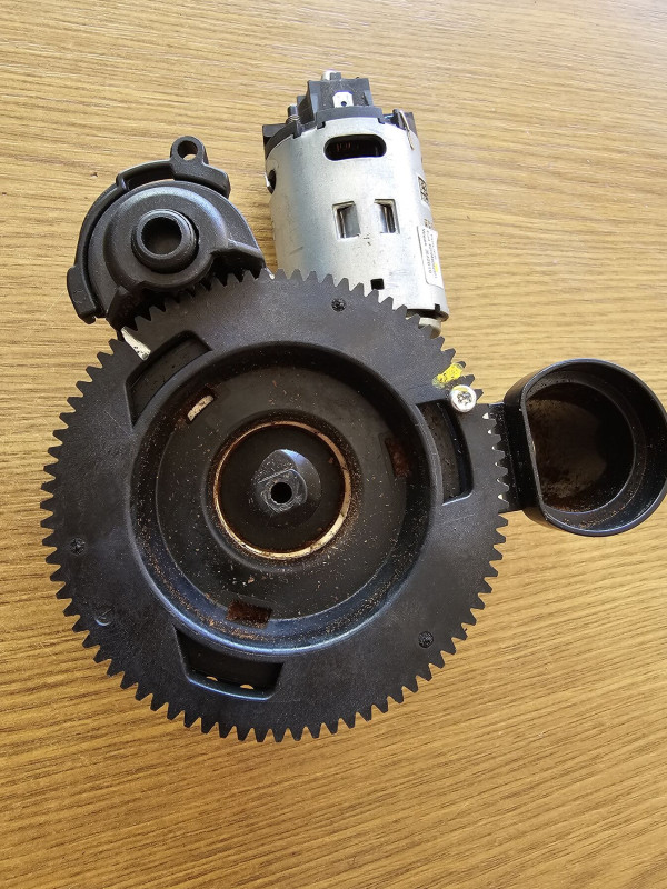

Dr. Szilikát #11892 üzenetére

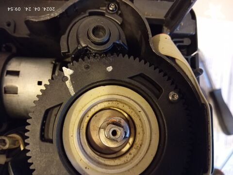

Igen, nálam meg leolvadt a csigamenetes tengelyen a műanyag fogaskerék. Akkor viszont a motortengelyt forgatva nem forogna az alsó kés. Lehet tényleg azok a lapátok törtek le.

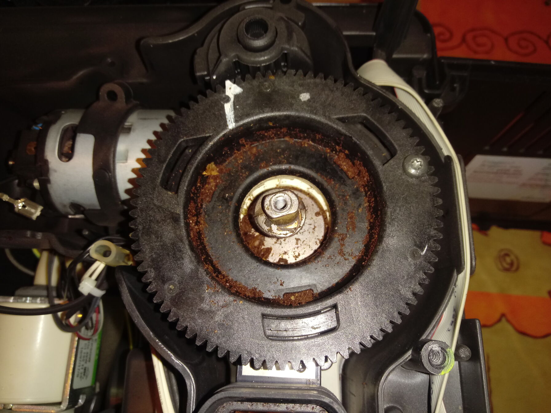

Hőguta
Dr. Szilikát #11859 üzenetére
Neked is köszönöm a részletes választ!
Megnéztem a 2 éve szétszedett állapotot (szerencsére akkor is fotóztam) és a mostanival összehasonlítva azt látom hogy a vezetékek nincsenek felcserélve,felül a fehér szál,alul a fekete.
Viszont azon a nagy fogaskeréken lévő jel nem egyformán áll a két képhez képest .
1.kép : a 2 éve készült állapot -tehát a jó -
2.kép: második a most összerakott.Okozhatja ez a problémát?Írod hogy a megkopott örlő nehezen kapja el a babot,de ha elkapja utána már jól működik.
Ha elsőre nem kapja el,hogy tudom "belátásra bírni" hogy elkapja az örlést?Bár már kezdem utálni a sok szétszedést,fejre állítani,a babot kipotyogtatni stb.de összeszedem magam és nekifutok mégegyszer,és állítok pár fogat azon a keréken.Hiszen mielőtt szétszedtem működött, kivéve az elő öblítést.Vagyis valamit én szúrhattam el.
Megróbálom a régi helyzetbe pozicionálni,de megmondom őszintén túl nagy bizodalmam nincs,pedig nagyon szeretném ha sikerülne,és nem kéne szervízbe vinni.Nem éppen az anyagiak miatt,hanem nem tudom kiben bízzak,és tudom hogy esetleg hetekig is nélkülözni kell a gépet.Sajnos hallottam már rossz tapasztalatokat. -

Dr. Szilikát #11852 üzenetére
Igen, pontosan. Azt tudom mit és miért, csak a hogyan nem tiszta onnantól, hogy a mágnesszelep berántja a tűt.
A 2. linkről letölthető pdf 6.6 Solenoid pilot ábrája a kis cső kaocsán megerősítette az elgondolásomat, mar csak a golyóval vagyok bajban. Ha az belül van a csövecske mögött a tű és a csövecske között, akkor gyakorlatilag egy fészekben ülve a normál nyomás esetén jól zárja a tű irányába a vizet. Viszont a mágnes kapcsolásakor sem engedi át véleményem szerint.
Hálás vagyok a segítőkészségetekért! -

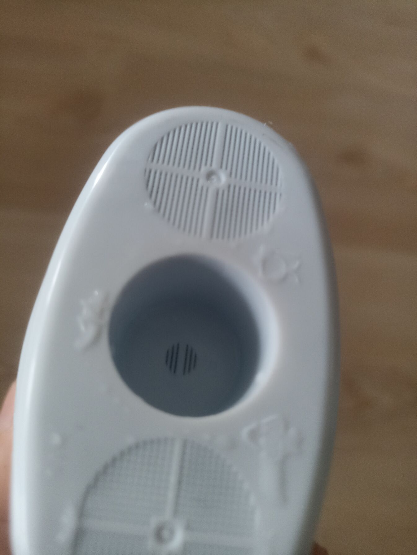

Megéri játszani ezekkel? Nézem hogy 1l meg mire kiszűri, csak egy patron 1-3000Ft... Egy olcsó beépített vízlágyító 100-körül megúszható nagyságrendileg és teljesen más az élmény, a kapacitás stb... (én ilyet használok) Mostmár nem feltétlenül kell tartály, az nem penészesedik be mint régen.

Szét nyitom akkor az őrlőt.Jól gondolom, hogy az 1 es a legfinomabb?
Az őrlőn van egy Sárga és egy Fehér jelölés.Tudod esetleg, hogy ez most melyik finomságon lehet?
Úgy nézem ha a sárga van a fehér helyén akkor nagyobb a rés. -

Dr. Szilikát #11228 üzenetére
Dr. Szilikát #11168 üzenetére
Köszi! Megkentem legutóbb is, igaz csak ujjal, de most mélyebbre mentem pálcikával és a belemenő gyűrűk is kaptak. Holnap meglátjuk, hogy ez volt-e a hang forrása. Egy gyorsat főztem, mintha halkabb lenne, de igazából minden kivétel után behaluzom, hogy más a hangja
Tvox
Dr. Szilikát #9550 üzenetére
Hali!
Nekem DeLonghi 23.210-es van itthon tartalékban. Ezen a képen a látható 3 szilikon cső közül a középsőben jön a víz a kazánból. A legfelsőn megy a forró víz a gőz-csaphoz, vagy mehet tovább a főzőegységen keresztül (3 piros nyíl a felső képen), át a központi egységen, aztán már KV formátumban a Kp alján távozik. A legalsó szilikon csövön jön vissza a főzőegységbe, majd onnan tovább a zöld nyíl irányába a kifolyóhoz.
Szerintem az újabb gépeken is ilyen lehet még a főzőegység, tényleg túlbonyolítottnak tűnik. Párszor megszenvedtem már a tömítések cseréjével, de még most sem látom át teljesen a belső szerkezetének a működését, annyi benne a kis apró furat-járat és nem látom, ki kivel van. -

Állítottam az őrlésen, így megjelent még egy szín a lefőzött kávéban, egy barna a fekete és a crema között, pont mint a karos félautomatán. Ízre egyáltalán nem mondanám rossznak, de szokni kell, kicsit több, mint 20 éve iszunk kotyogóst és karost, ez picit más, ami ugye a kávé miatt is lehet ( alacsonyra tettük a lécet, Bravos, Wiener extra bőven kielégítette az elvárásaikat ). Ugyan nem mértem az időket, de nekem nem tűnik olyan expressz gyorsaságúnak a főzés, mint amit az itteni tapasztalatok alapján vártam. Talán mégis igazat írt a marketing a csökkentett átfolyásról?
Az őrlés állítása ügyességet igényel, és a kezelésben sincs leírva, hogy mégis hogy kell, csak az alap dolgok, egyszerre 1 fokozat és darálás közben.
De az, hogy lefelé kell nyomni, és a fokozatokat nem érezni, az nincsen leírva. Úgyhogy mire rájöttem, vége lett az őrlésnek. A következőknél pedig egynél többet tekertem, így szerintem két lépésben vittem le vagy 5 lépést. Meg is ilyedtem, de semmi baja, se fülre, se érzetre. Elég primitív megoldás. Ha esetleg egyszer csereérett lesz, és maradunk az automatánál, remélem találunk olyat, amin elektronikusan lehet szabályozni ha kell, akár főzet típusonként is. Aztán az is lehet, hogy egy idő után nem is lesz igényem az állítgatásra, ez esetben pedig mindegy a módszer.
Összességében nem lesz ez rossz, sokkal rosszabbat vártam, eddig a habot leszámítva kimondottan elégedett vagyok, de azzal se lesz gondom.FőDudu

Nem tudom, hogy én vettem "rossz" TESCO Aqua Optima szűrőt vagy Brita típust, de nekem plug and play nem működik. [kép] [kép]
Az eredeti Brita szűrőről már nem tudok képet csinálni mert transzformálódott kis pöcökké
kieg*: találtam egy netes képet a Brita filter aljáról: [link].
A probléma mint már írtam, hogy a Brita szűrőrő alján levő lyukból kiáll egy kis pöcök ami nyitja a kancsót. Annak hiányában nem ereszti át a vizet.
