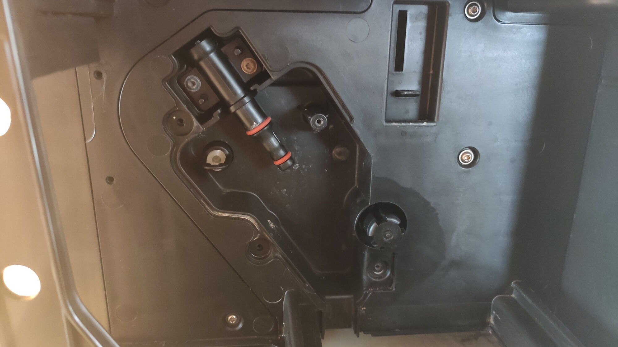

na, megnéztem.
Kikapcsolásból indítva már feltűnt egy ideje, hogy mikor felfűt a kazán, és mielőtt átforgatja a mechanikát, elkezd szörcsögni prüszkölni, na ekkor maga alá hugyozik a központi aljának két oldalán folyik le a víz.
Ezután átforgat, majd a végén mikor alaphelyzetbe áll, megint csorgat kicsit.kávé lefőzése közben nem ereszt semmit, de mikor alaphelyzetbe áll, megint maga alá vizel.
Nekem már ez is gyanús, hogy ahogy fűti a vizet, nyilván nő a nyomás és elkezdi elengedni a vizet, de nem a központiban forralja a vizet... mégis ennek aljából folyik a víz.
A kazán oldalt van ebben a gépben nem? ha abból folyna, nem jutna el a kpe-n át a tálcába.
vagy felfűtéskor még a szabadon álló pipacsőből jöhet a víz? ahhoz nem látok be, nagyon rejtve van. -

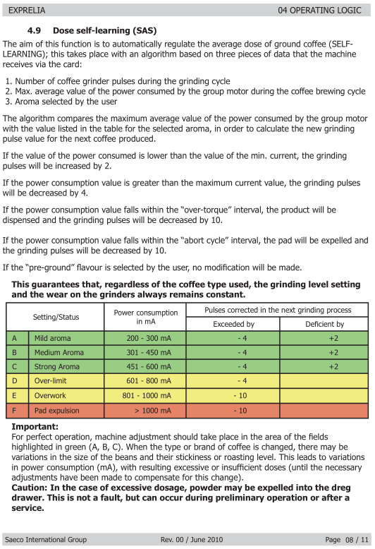

Ahogy említettem, új gépnél nem valószínű a főzőegység szorulása, de azért lehetne ellenőrizni, kézzel betekerve végállásba, hogy mennyire simán halad.
Szorulás esetén az öntanuló szoftver levesz 4 impulzust a következő főzésnél, ami 2 őrlési fordulattal kevesebb, ha jól emlékszem (2 mágnes van körben, amit a Hall-elem érzékel, így 1 fordulat 2 impulzus). Ha úgy érzékeli, hogy túl könnyen beszaladt a főzőegység (kevés az őrlemény), akkor csak 2 impulzust tesz rá egyszerre.
- A tapasztalatok szerint azonos idő alatt, durvábbra állított őrlő jobban telehányja az főzőkamrát.
- Ha erősebb aromát állítasz be, nagyobb motoráramot céloz meg a főzőegység behajtásához, amihez több őrlemény szükséges, ezért ilyenkor növeli az őrölt fordulatok számát.
- Hogy véletlenül olyan babfajtát használnál, amivel nem tud megbarátkozni, arra elvileg azt mondanánk, nem valószínű, de ki tudja.

Lehet, hogy még nem kalibrálta be magát.
Ha apróbbra veszed, még kevésbé tölti ki az üreget, amit képes kompenzálni normális esetben, de akkor további ciklusokra van szükség, miközben lassan elkezdi növelni a beőrölt fordulatok számát. Vagy fordítva, ha növeled a szemcseméretet.
Új gép esetében azzal még nem kell számolni bizonyára, hogy a főzőegység szorulása megtévesztené a processzort és emiatt őrölne kevesebbet.

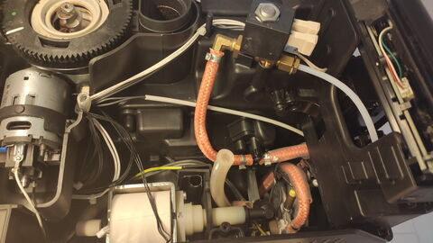

-cobra- #1918 üzenetére
Szétkaptam a gépet, vízszivárgás nyomát nem látom sehol. Tanácstalan vagyok, mert az alábbi logika mentén ötletem sincs hol lehet a baj (lehet valahol téves a logikám).
A tartályból eljut a víz az áramlásmérőhöz (fehér henger alakú cucc csatival a tetején, valamelyik yt videóban láttam h ez az), amiből tovább megy a pumpához. Tfh áramlásmérő és pumpa jó, mert indul/leáll.
Pumpából kimegy a víz a kazánba, majd a kazánból a főző egység csatlakozója felé amit egy T, onnan megy tovább a gőzőlőhöz is amit egy másnesszelep nyit-zár. A gőzőlőn próbálja légteleníti/vízzel feltölteni a gép magát, mágneszelep működik, jön a víz, majd 3 kísérlet után írja a hibakódot.Amit eddig csináltam:
(főző egység hibáját kizárnám, de azért az alábbiakon túl vagyok)
-főzőről leszedtem a bemenő csatit, vízkőmentesítettem
-főzőről leszedtem a prés feletti fémszűrös részt, majd annak kifolyóját, áttakarítottam-főző gép felőli csatlakozóját kiszedtem, szétszedtem, vízkőmentesítettem (2.kép)
-korábban emlegetett T csatit a főző felől (amennyire hozzáfértem egy fülpiszkálóval) vízkőmentesítettem(ha már szét van szedve alapon)
-kv kifolyót kiszereltem, szétszedtem, zsírtalanítottamMiből gondolja a gép hogy levegős, vagy hogy nincs feltöltve? Valami nyomásszenzor alapján? Szerintetek merre keressem tovább a hibát? Esetleg küldjek rajta végig valami keményebb víkőmentesítő oldatot?
Köszönöm a segítséget!
