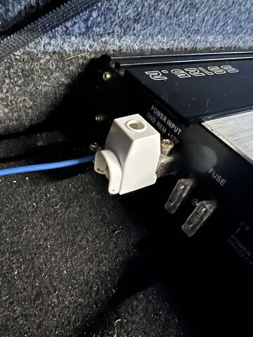

igen a vicc az, hogy ez a kábel se akart belemenni, úgy kellett leszednem picit belőle, hogy belemenjen egy érvéghüvelybe, ami aztán belemegy a csatlakozóba.. gondolom kéne hozzá valami [link] ilyesmi? combos? az nem baj, ha van benne tartalék
"L/R-MONO kapcsolóra esetleg rámérni hogy valóban kapcsol-e" ez a mono/stereo kapcsoló lenne? ha monora állítom akkor csak az egyik oldal jön át a jelből? mert azt megfigyeltem, hogy csak az egyik oldalnál szólt a láda, ha a balance-t tekergettem. vagy szólnia kéne mindkét oldalról?
