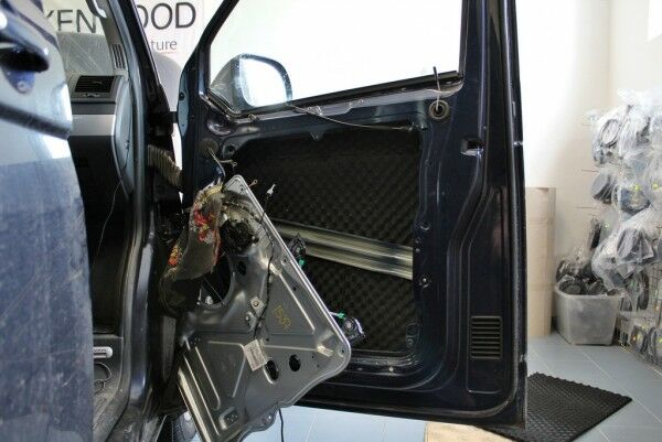

De az is igaz, hogy általánosságban - pl. nekem, azaz egy nem autókkal, autóvillamosságal foglalkozó amatőrnek - érdemes sokat túrni a netet. Egy példa: a vezeték ajtóba történő bevezetése szinte mindig a csatlakozó nem használt lábainak kifúrásával oldják meg. Egyetlen bejegyzést találtam erről a gumidugóról, de ez a legjobb megoldás - gyakorlatilag roncsolásmentes. De amíg ide eljutottam... tök jó, hogy erre is gondoltak a gyárban. Belülről egy kis matricával le van ragasztva a belső nyílás, azt levéve, csavarhúzóval óvatosan "kinyomható" a külső oldalon lévő dugó, innen pedig már relatíve egyszerű a többi része is.

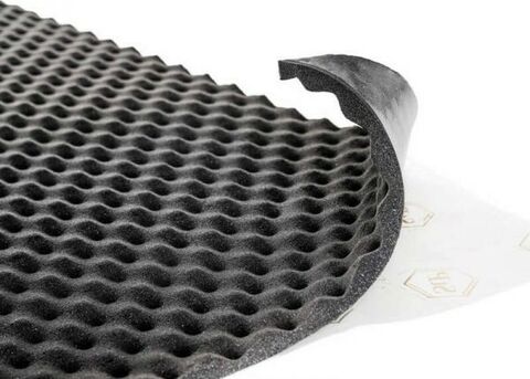

Két megjegyzés: egyrészt szerintem a filc nem való ajtóba, legalábbis arra a részére, ahol nedvesség előfordul. Másrészt az ajtópanelekre az STP splen és hasonló szivacsok nem a legjobbak, hacsak nem csupa sík felület határolja őket. Ide a "tojásszivacs" (piramis, rombusz, mittomén) jobb lehet én is ilyet ragasztok majd rá. Pl. valami ilyesmi:
(Kicx SP13, STP Biplast premium, meg biztosan van még ezerféle). -

Jó téma, én is ezen agyalok most, eddig én sem találtam erről infót. Pár hozzászolással korábban pont valaki használt bitumenes lapot (ami rezgésmentesít) és zárt cellás szivacsot is (ami hangszigetel). Azt, hogy ezeket az anyagokat pontosan hogyan kell együtt alkalmazni, én sem tudom, az előző hozzászóló egymásra ragasztotta őket ha jól értem, de neten találtam olyan képeket is, ahol a rezgésmentesőítő lapot az ajtó külső lemezének belső felére és a belső lemezének belső felére ragasztják (utóbbit azért, hogy légmentesen zárják az ajtó terét), és a hangszigetelő szivacsot a műanyag ajtópanel belső felére ragasztják. De nem tudopm, hogy most így vagy úgy kell e, szóval jöhetne valaki, aki megmondja, hogy hogy kell?
Ha visszaolvasol pár hozzászólást, azt is láthatod, hogy milyen olcsó hangszigetelő szivacsokat találtam kínából. -
kacsa7
Kell. Normális autókban az ajtó légtere ott van mögötte. Vannak elszúrt megoldások, amikor a kárpiton lóg a hangszóró, de a legtöbb esetben ilyenkor is az ajtó légterét használja, nem a kárpitét... Ha nincs "doboz", akkor mélytartomány nem nagyon lesz. Ilyenkor kell megfelelő panelt építeni, ami egy zárt vagy reflex nyílásos doboz.
