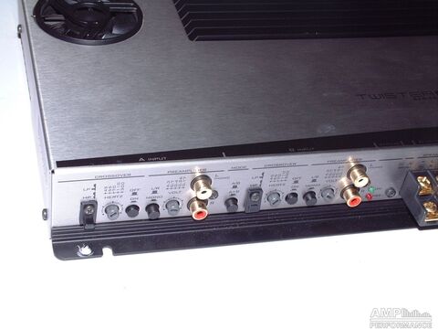

Az erősítő nincs 2 csatornás üzemmódra állítva? Van rajta egy A+B kapcsoló, azt mire állítottad? Ha annak a kapcsolónak nincs hatása, akkor lebonthatod a burkolatot és látnod kell rendellenes forrasztást, amivel az általad használt 2 csatornáról hajtják a teljes erősítőt (ronda gányolás, de javítható talán).
Illetve, ugye sztereó módban van minden? -

16mm2-nél még nem éri el az 1V feszültség esést (5m), ennek ellenére 20 vagy 25öst választanék legalább bár vannak kétségeim a kép alapján hogy mekkora fér bele abba a csatlakozóba tisztességesen. Ez egy elég combos erősítő, L/R-MONO kapcsolóra esetleg rámérni hogy valóban kapcsol-e, esetleg a szűrőket megtekergetni hogy tényleg vágjon is és csak az alsó freki menjen ki biztosan

A+B módban valóban csak 1 pár RCA-t használ fel bemeneti jelként a manual szerint, úgy nem is lehetett faderelned. Van kimenő jel a fejegység rear RCA kimenetén egyáltalán?Nincs esetleg a rear RCA kimenet letiltva a fejegységen (már ha lehetséges)? Úgy tűnik, mintha nem lenne meg a rear RCA jel az erősítő számára, ha A/B módban nem szólnak csak az első hangszórók.
Az oválok ordítása lehet akár a hangszórók eltérő érzékenysége miatt is, hacsak a két gain beállítása nem nagyon tért el egymástól.Lehet elölről át kellene nézned az egész vezetékelést, ha már mindent kötöttél mindenhová.
Fejegyég balansz és fader középre állítva, front kimenet RCA az A szekcióra, rear kimenet a B szekcióra kötve (nem felcserélve a jobb és bal oldalakat az erősítőn és a fejegységen sem). Első hangszórók A outputra kötve oldal és polaritás helyesen, hátsók a B outputra szintúgy. Kapcsolók ahogy Lusu írta, mód A/B, preamp-ok L/R, crossoverek lehetnek még off állapotban, hogy ne zavarjon meg, a két gain poti meg nagyjából ugyanarra az értékre állítva. Ha mindez megvan, és minden működik rendesen, akkor így már tudnád a fadert előre-hátra és a két oldalt (jobb-bal) állítgatni úgy ahogy te szeretnéd.
