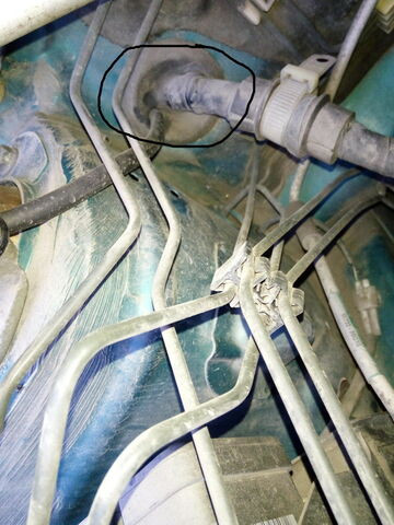

Az a 35 ös ér elbir kb 160 ampert anélkül hogy melegedne!A generátorodból meg jó esetbe 100 ampert tudsz kisajtolni!autó egyéb fogyasztói felvesznek vagy 30 ampert(világitás,ablakfűtés,szellőzőmotor stb!Hifire jó ha 50-60 amper jut!Erre elég a 16os ér is!De nem kioktatni akarlak ne értsd félre,csak pénzkidobás

Nekem is volt olyan csatlakozó ami nem fért de leköszörültem a végét. Elvileg ez nem kéne, hogy gondot okozzon de szerintem mindegy melyiket használod.
A gumidugóban lévő vezetéket nem kell bántanod, mellette húzd be a tápot.
Az ajtóba menő vezetéket is a gyári vezetékek mellett kellene behúznod. Nekem a csatlakozóban voltak üres helyek így azokat fúrtam fel, habár ez sem jó megoldás de legalább a gyári alagútban megy. Viszont ha mindenképp külön akarod behúzni akkor vegyél kábelharisnyát.

Ajtó átvezetőt biztosan át kell fúrni, de nincs szem előtt, gondot nem fog okozni soha... Vezető oldalon nézd meg, van-e hely a hsz kábelnek, az a szorosabb mindig.
Tápkábel a gyári köteg mellett 99%-ban behúzható, ha van türelmed megbontani a gyári szigszalagozást a gumi átvezető két oldalán, akkor az roncsolásmentesen megoldható szintén.

Jól mondod. Nem lesz elég a jelenlegi gyári vezeték. A csatlakozónál biztosan vannak üres helyek amin át tudsz menni/kötni. Ha marad a gyári fej, erősen elgondolkoznék min. egy olcsóbb procin is, mivel a gyári fejen pont 0 dolog szabályozható érdemben. Egy úttal kimaradhat a jelszint átalakító is.
