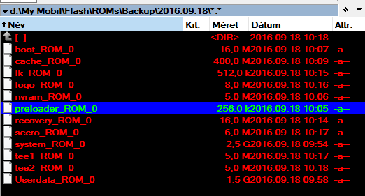

Jujujjjúúúj... Ha flash közben megállt, és se ki, se be, hát az baj.
Ha nem zárja le a preloader kapcsolatot, akkor lehet, hogy nem is tudja megnyitni többé...
Akkor ezek szerint se mentés, se semmi....No hát akkor marad a másik tab komplett felturbózása;
Hát egy ext4-es img fájl elkészítése ennyi:
dd if=/dev/zero of=~/theFile.img bs=1M count=2048
mkfs.ext4 ~/theFile.img
(Ugye milyen pofon egyszerű? Az ilyen megoldások miatt - is - tartom barátságosabbnak a Linux-ot; e ez hitvita, nem ide tartozik
)A már említett dumchar_info vagy firmware.info fájlból kellene megnézni, hogy mekkora a data partíció tényleges értéke.
Érdemes lekérni a /proc/partition-t is, mert ha nincs FAT, akkor van helyette emulált SD...Ha a data méretet ismerjük, akkor tudok neked (este) generálni egy üres data partíciót, amivel kiegészítve az átalakított mentést már minden partíció a rendelkezésedre áll, így megpróbálhatod felírni a fél... tetszhalott tabra.
Ha nem akarna elindulni a flash, akkor meg kell próbálni úgy, hogy folyamatosan nyomva tartod a hangerő fel gombot, és úgy dugod rá;
Bár sok sikert nem fűzök hozzá, mert fless közben állt meg az előző művelet. De egy próbát megér. -

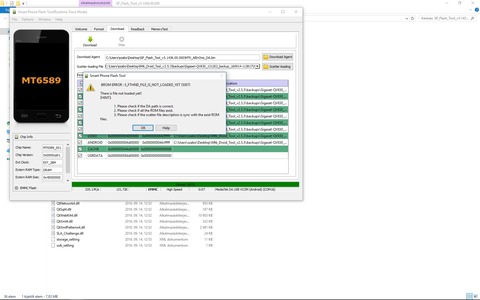

Most ott tartunk, hogy látszólag lett egy féltéglánk...
Addig pöcsöltem a flashtoollal, hogy elkezdett egy folyamatot, de dobott egy hibát, és onnan nem tudom bekapcsolni a gépet, így már nem kell félni, rontani nem tudunk rajta...
Ha jól értelek, akkor innen csak az maradt, hogy az előzőnek a mentéséből készítünk egy teljes képet, amit a flashtoolal feltolunk rá, mint firmware upgrade. Jól látom?
Ez a "Linux alatt kb 1 perc" akasztott meg, amikor is üres raw img-t kell készíteni...Ja! Istenke tartsa egészségben a csöppséget!
iu.: ha MTKDT-lal készítek az "egyes" gépről mentést, és abban nincs memóriakártya, akkor szól a program, hogy emiatt nem lesz system és user bigyó elmentve. Ha van benne sd kari, akkor nem szól...
Nem tudom, van-e- ennek valami jelentősége? -

cappa72
#4102
Nosss, megjavult a telóm.
( Ezúton köszönöm mindenki segítségét!
)A megoldás felettébb furcsa számomra.
Írtam a HomTom-nak, hogy mi a teendő egy téglásított teló esetén; egy tesztponttal, vagy hasonlóval legyenek kedvesek kisegíteni.
Erre linkeltek egy drivert, és egy SP-Tool-t. A driver link hibás volt (
), de az SP-Tool linkje működött, és ezzel a verzióval (5.1520.00.000) egyből túlment a piros csíkon, és hibátlanul felment a legújabb gyári rom (ugyanaz, amit a hivatalos flashtool-lal próbáltam feltenni, azonos volt az OS / driver / port / kábel, mint korábban).Vajon miben különbözik ez a flashtool a többitől?
